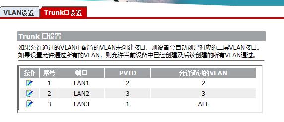

ERP5200划分了VLAN不行
2020-12-07提问
  • 1收藏,1757浏览
段
粉丝:人 关注:人
如上图 创建了VLAN 但是不能不能ping通网关 也不能访问互联网 我在一台笔记本手动指定了10.0.17.22,然后通过无线连接到VLAN2,连接显示成功,但是不能ping通网关,请问各位哪里没有设置好吗,谢谢。
需要看下交换机链接在哪个LAN口,电脑获取的地址是由路由器分配,还有查一下路由器和电脑的ARP学习是否正常
