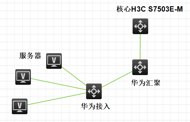

拓扑结构如下图:
  华为汇聚和华三核心二层Trunk互联允许两个vlan(660,670)通过,两个地址的网关都在核心,660为服务器的带外管理口,670为业务地址,现在业务转发正常,ARP学习正常;660转发不通,没有动态学习ARP表项。华为接入连接服务器的带外管理口,将一台PC接在华为接入下配置660段地址,转发正常,ARP学习正常,华为接入与汇聚二层Access互联。为什么会出现这种故障?

建议您做如下排查:
(1)在H3C设备上debug arp,然后ping一下终端,看是否一直在请求终端,arp是否有收到或者发出;
(2)如果没有收到arp建议在中间做下流统后者找电脑一节一节的测试,看故障点在哪
Xcheng 九段
粉丝:141人 关注:3人
取决于华为接入交换机的配置和接线情况
如果华为交换机上既有服务器业务段670和管理660 则上联必须为trunk或混合端口。
因此初步端断华为接入和华为 汇聚只有670过了。建议排查下看看
华为汇聚到H3C同理。
查看下接口生成树状态是否正常
核心端口生成树正常为转发状态

服务器的带外管理口"是怎么获得ip地址的?DHCP ?还是手工配置的地址?
那要查查服务器了
落啦耳朵 发表时间:2020-12-08 更多>>
手工配置
zhiliao_p9AaJ7 发表时间:2020-12-08
那要查查服务器了
