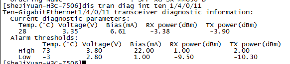

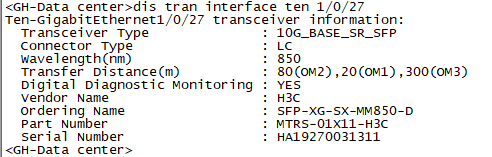

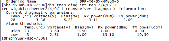

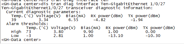

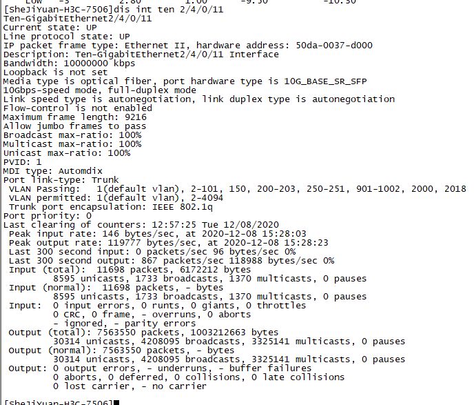

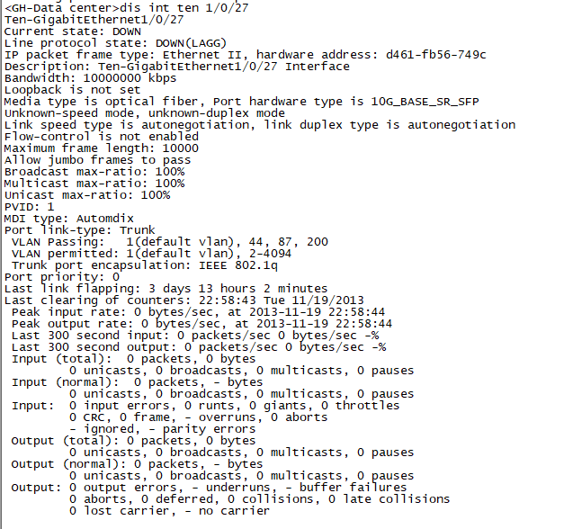

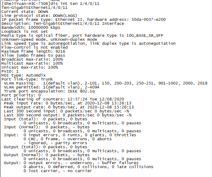

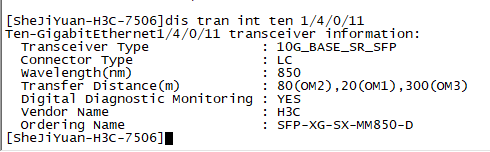

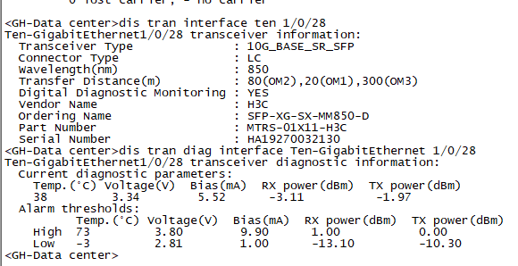

7506上的2个万兆光口和5560的2个万兆光口对接,其中一条链路起来了,但另一条链路就是起不来,光模块都是同一型号,配置完全一样,光衰都挺正常的,但就是起不来。
2条链路做聚合配置前和做聚合配置后都是只有一条链路起来
7506上起不来的接口:
7506上起来了的接口:
5560上起不来的接口:
5560上起来了的接口:

从您的贴图看是LAGG down,应该是聚合协议导致的down,看看两端的端口配置是否都OK,是否有备stp down掉的端口,或者看看两侧的聚合模式是否都是动态聚合或者静态聚合。
那咋感觉这根线有问题
欣欣 发表时间:2020-12-08 更多>>
您好,在做聚合配置之前,口就down掉了
尼莱尔 发表时间:2020-12-08
换换端口看看呢?没有聚合配置单端口也起不来?
欣欣 发表时间:2020-12-08
回复欣欣:
是的,发现端口没起来后,我又把起不来的端口移出了聚合组,但还是没起来,所以我复原了
尼莱尔 发表时间:2020-12-08
强制双工和速录试下呢? speed xxx,duplex full
欣欣 发表时间:2020-12-08
回复欣欣:
试过了,没用,换了接口也没用
尼莱尔 发表时间:2020-12-08
那咋感觉这根线有问题
欣欣 发表时间:2020-12-08
