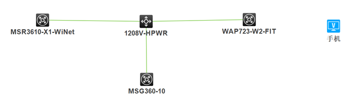

使用 WAP723-W2 玩王者荣耀,偶尔延时 130ms、280ms、350ms
使用笔记本电脑ping 路由器、ping 外网,也会偶尔有 3000多ms

他这个路由器性能还是可以的 CPU、内存使用率都不高,有线网络很稳定。就是wifi 打游戏经常会高延迟。宽带的话,3条500M的电信,但是我断开2条宽带,只用1条宽带还是有这个高延迟的问题。40多个终端,带宽也就用了20M而已

已经手动设置过信道、开启二层隔离、关闭弱信号接入、功率分别调整过 最大、正常、节能;
加密方式关闭了 tkip、wps。
很多客人使用手机接入 5G ,或者 2.4G,都是会偶尔出现高延迟,导致王者荣耀卡一下、甚至角色卡到漂移了

ping过 路由器(网关)和 AC了,也有高延迟,还有丢包。中间的POE是无网管的,AC只是旁挂,现在用路由器转发
