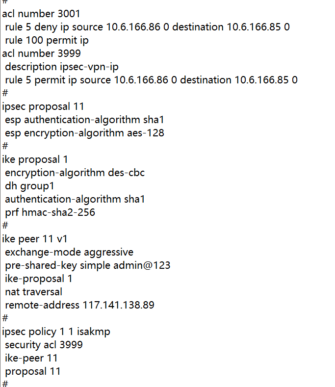

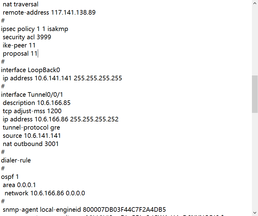

我现在想用一台F100-C-A3防火墙来代替原来的一台路由器,在web端配置不懂是怎么样的,想请教一下。这个是原来路由器上的配置

路由器有命令行配置,那直接刷在防火墙命令行就行,这样方便,防火墙命令行配置ipsec参考:https://www.h3c.com/cn/d_202011/1353490_30005_0.htm
注意你的acl number改成acl advance,ike peer改成ike proposal,其他命令基本一样。
