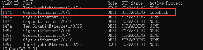

发现交换机5端口下面接一傻瓜交换机,傻瓜交换机下面连接多台终端,在傻瓜交换机上面的那台交换机查看回路显示如上图,交换机那条命令能够判断出是那个终端回的

可以开启stp功能来检测和防护环路问题
粉丝:29人 关注:0人
环路指的是交换机等网络设备接线环路,并非是某个终端导致的问题。
接入交换机可以开启 stp 边缘端口+ BPDU保护  或者  环路检测功能  实现检测下挂的傻瓜机产生环路。
