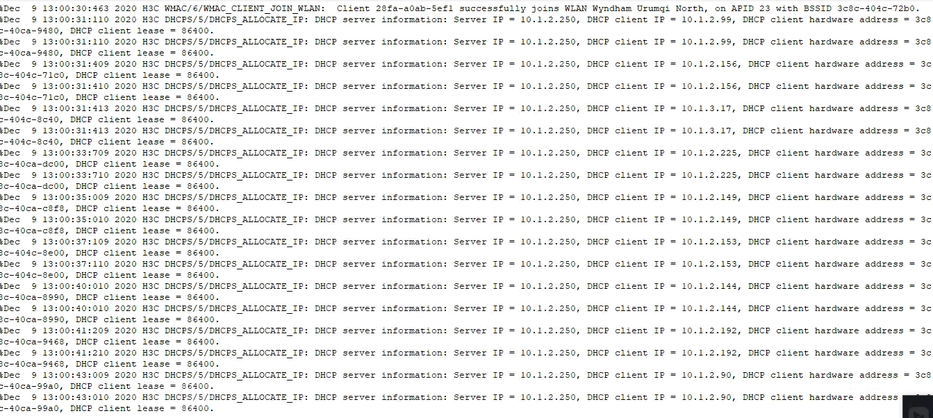

总共有300个AP,AC能发现AP,但是无法获取到IP,只有部分AP能获取到IP可正常使用
AC是10.1.2.250 255.255.254.0   DHCP池是:10.1.2.0 255.255.254.0  网关地址:10.1.2.250(AC上发布DHCP)
不知道是不是DHCP的问题
机构模式是无线统一VLAN20
AC连三层交换机,楼层接入交换机连到三层交换机,都是trunk vlan20 通过
进AC查看配置老是跳这种命令,挺多的,不同的IP

这个就是普通的终端获取IP地址日志而已,不用特别在意。
如果发现dhcp地址不能正常获取建议做以下排查
1.dhcp地址池是否够用,如300个客户终端,但只有分配的250个ip地址,肯定有部分获取不到的。如果活跃用户不多也可以通过修改租期规避,如1小时。
2.检查是否是特定区域或者特定终端,如果是特定区域可能是无线本地转发交换机没放通对应vlan信息。建议确认下无线信号是否是本地转发,如果是建议新加一个ssid做集中转发验证。

有设备或者终端在不停获取地址
还是很多没上线
zhiliao_pIIpa 发表时间:2020-12-09 更多>>
但是分配不下去
还是很多没上线
winter 九段
粉丝:61人 关注:18人
可以找一个AP上行的交换机口抓包看下dhcp交互报文有什么问题
