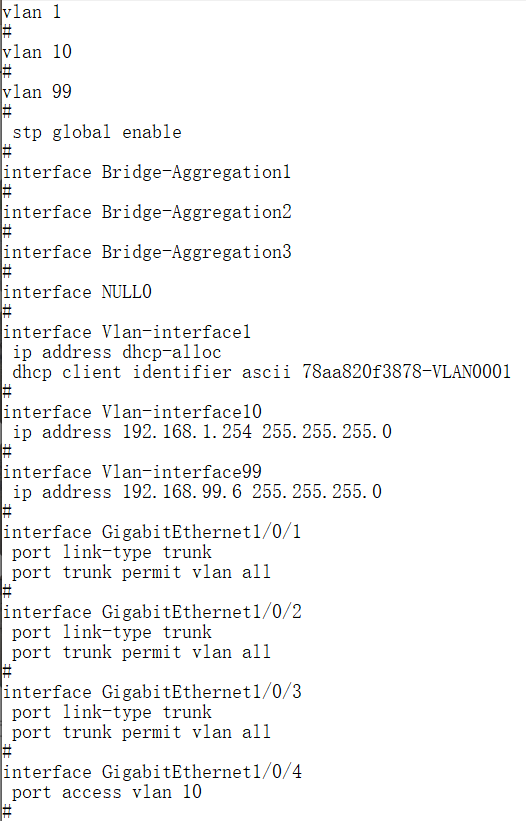

核心的配置:
核心所有路由都通过192.168.1.1丢给了防火墙了

可以diaplay interface看下对应连接端口的速率,另外检查下设备上是否有car限速之类的配置,都没有的话检查下网线等物理链路状态。
回复COOSK琨琨:
交换机上如果没做什么更改的话,检查下防火墙的出口以及交换机之间的物理链路吧,5130上应该都是千兆口以上,也可以display interface看看端口实际带宽

命令都没有做啥限制,只是写了网关和路由就没了
