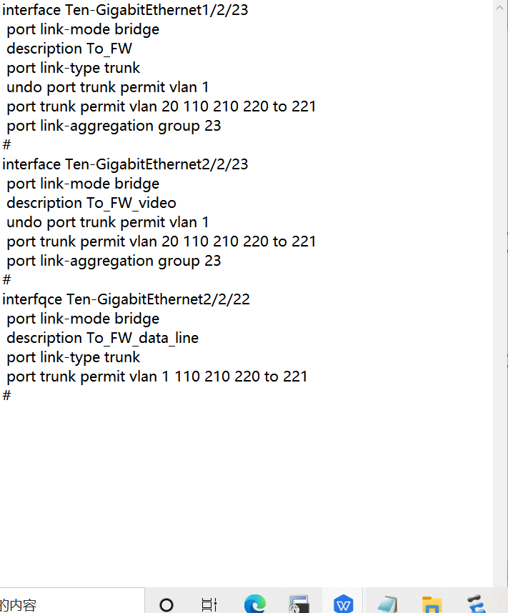

如图所示,两台核心堆叠,三条链路连接防火墙。这是我大概建的组网图。
设置列表
  • 有序列表
  • 无序列表
这是配置,两台核心的23口做捆绑,做视频的链路;22口不做,放通相关vlan,说是做透传,传输数据。就是请问一下这样会不会有环路啊?怎么解决啊?很多不懂,多多包涵解释一下。

根据描述无法确认是否会环路。
有以下2种情况:
1.FW与2台交换机互联为二层方式,可能会环路。
2.FW与2台交换机互联为三层方式,不会环路。

那我单独用22口再建一个组,做成三层的能行的通吗?
zhiliao_dtgBc7 发表时间:2020-12-09
1.一个端口可以做聚合组但是没那必要,但如果是考虑后期要加先配也行。2.还是同理,取决于2端配置,如SW为二层 FW为三层 则可规避二层环路,只要保障2端不同时为二层即可。

不做其他配置肯定有环路啊,端口还可能被生成树diacard。交换机旁挂防火墙可以考虑bypass吧,配置参考https://zhiliao.h3c.com/Theme/details/55220
您好,现在就是做了捆绑的两个端口,其中一个down的,没捆绑的是up的,捆绑的是因为被抛弃了?
