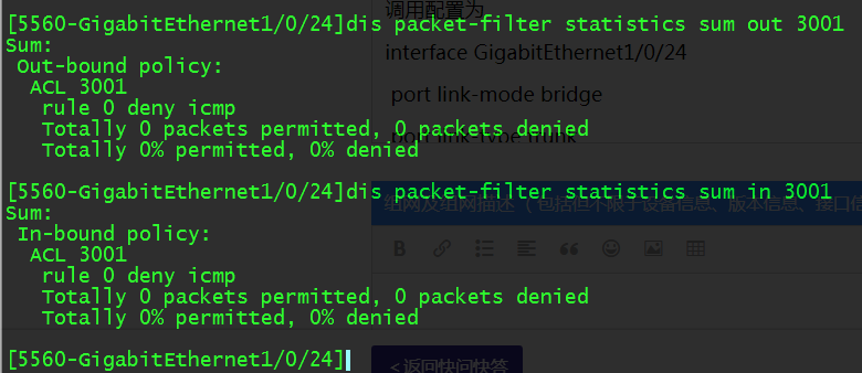

调用前可以ping通对端地址,调用后ping不通,说明ACL生效
但是查询命中数为0,如下
请问这是怎么回事?或者是否还有其他配置需要开启?谢谢

display acl acl-number或display acl all 查看下

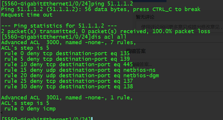

也是看不到的,具体截图我在下面发

这个显示是有时不准确,display 具体acl也没有显示吗?

而且我发现如果是acl2000 的话 输入dis acl all 是可以看到匹配数的,但是acl3000看不到

只能多刷几次试试了

没错 ,也看不到

所以现在不知道我真正的acl是否生效
