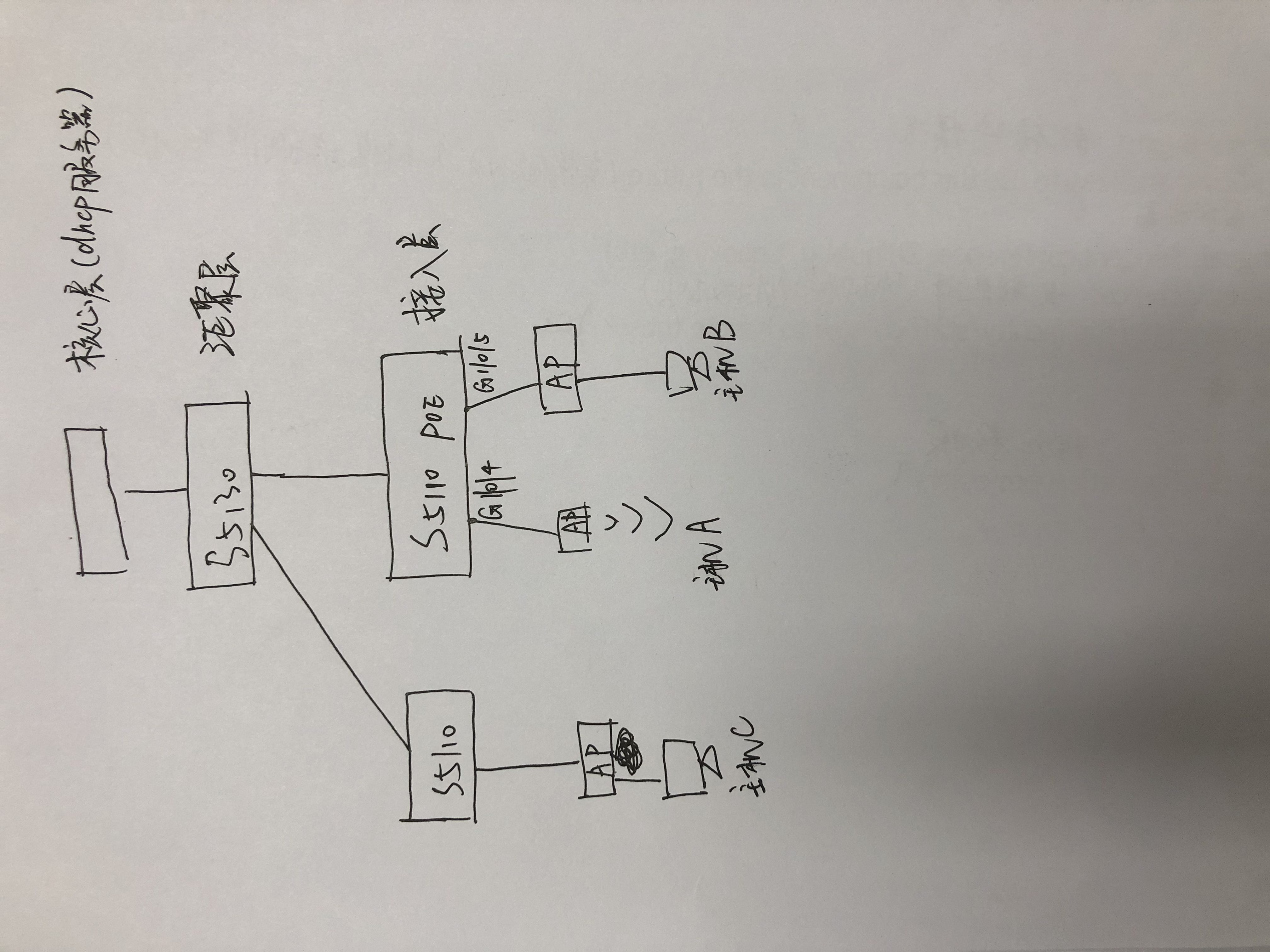

如图,接入层POE交换机S5110的G1/0/4和G1/0/5下连两个AP,主机A通过无线接入,主机B通过有线连接AP接入,主机A和B通过DHCP获得了同一子网的IP地址,主机A和主机B和主机C可以正常访问互联网,主机C和主机A,主机C和主机B都能通信,但是现在问题是A和B不能通信,为什么?
G1/0/4和G1/0/5接口配置如下:
interface GigabitEthernet1/0/4
 port link-type trunk
 undo port trunk permit vlan 1
 port trunk permit vlan 17 to 18 101 to 102 104
 poe enable
 stp edged-port enable
 port-isolate enable
 interface GigabitEthernet1/0/5
 poe enable
 port-isolate enable

检查AB获取地址是否正常同网段,若同网段排查下是否由于port-isolate enable 加入隔离组影响;若不同网段,排查网关是否在同一设备上,若不在查找是否有相应路由
粉丝:4人 关注:1人
因为你把4口和5口隔离了,display port-isolate group看下隔离组里面应该是有这两个端口的
可以参考下配置指导https://www.h3c.com/cn/d_202009/1327920_30005_0.htm
