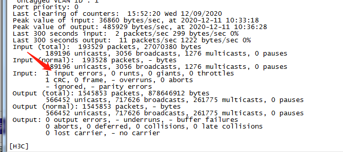

交换机端口偶尔出现crc包

清掉交换机的计数器后20天左右,查看端口的状态,发现有一部分端口有少量的crc错包,大概1-3个左右,不是特别多,这种情况是不是正常现像?

input方向的CRC错误包,可能是设备对端的网线工艺问题,或者是对端接触不良导致的
output方向表示是本端设备端口的物理线路或者水晶头存在问题
多次执行命令,观察CRC是否持续增长,若未持续增长,则说明端口正常。
如果觉得看着不顺眼,
<H3C>reset counter interface进行重置端口数据包统计信息
对,可能是水晶头铜片与线芯接触不好导致的,如果不是持续增长就没什么问题

output方向就是交换机的端口或端口上的水晶头的问题,可以这样理解吗?
小白白 发表时间:2020-12-11
