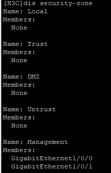

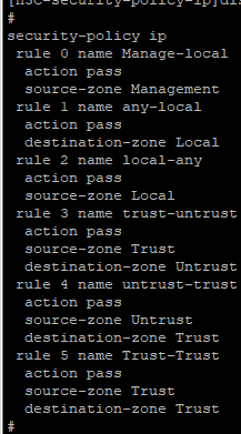

用HCL做实验,MSR(G0/0)-----(G1/0/0)F1060,防火墙1/0/0加入到管理域中,路由器与防火墙直连地址不通。
仍是以上组网,同样的接口配置,同样的安全策略下,将防火墙1/0/0加入到untrust域中立刻就通了,是否是安全设备管理域中接口通信有啥特殊需求?

缺省情况下安全策略中不存在规则,设备仅允许Management安全域和Local安全域之间的报文通过。
是的,看你的配置应该是这样,可能模拟器有什么bug吧,实际情况下最好也不要用管理域来跑业务,有的版本是有限制的,管理域只能和local域通

一般通信连接的基本就是trust域和untrust。
使用其他域,把策略放通就可以了。
管理域只能做管理用,跑不了业务的。

策略放了,但是不通呀

man域只做管理用。
