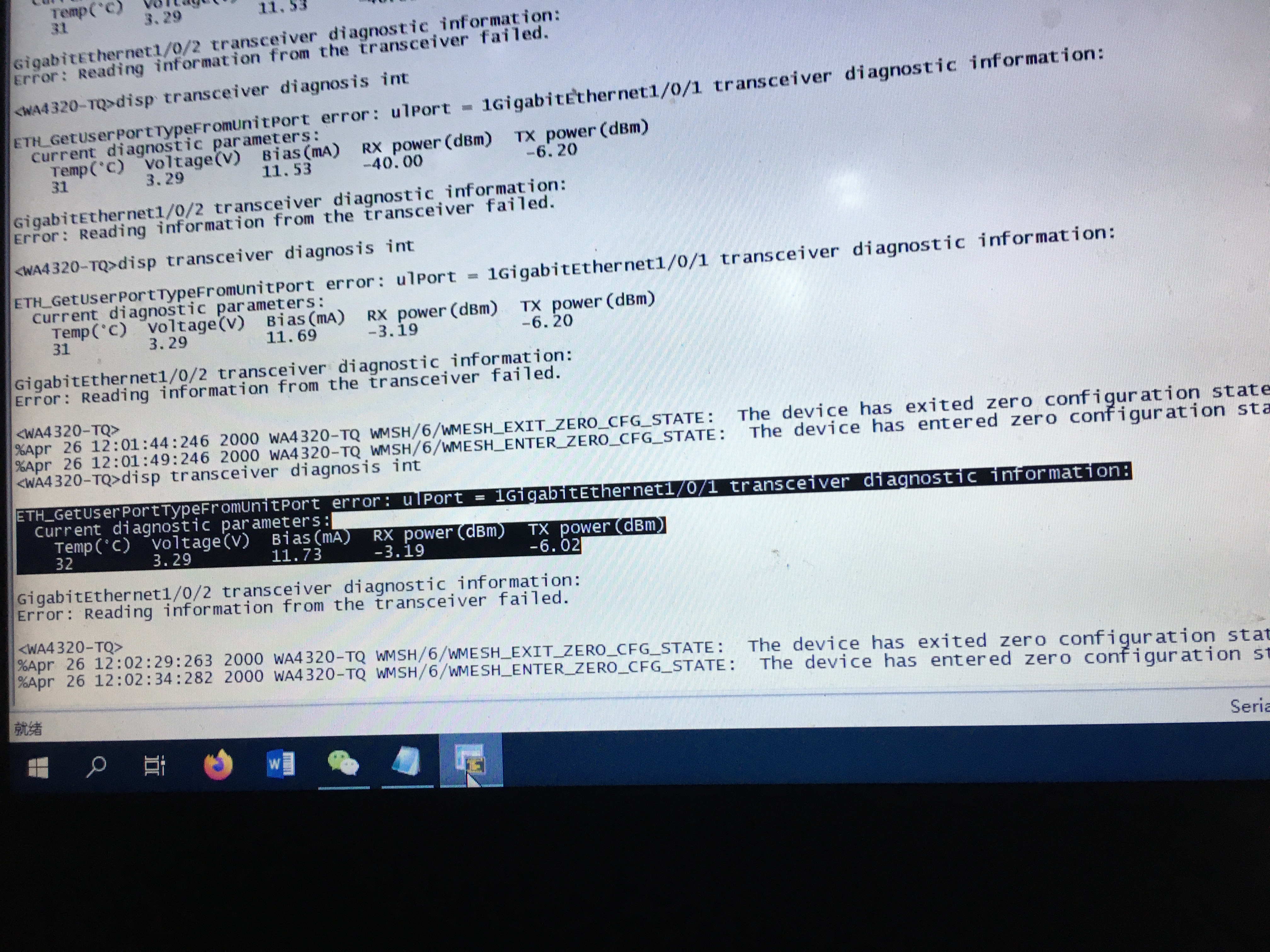

ap的接口收发光正常,查看接口光模块信息提示有错误,这种是哪种错误?

看下安装指导是不是配套的光模块:http://www.h3c.com/cn/d_202011/1354651_30005_0.htm

其他同型号ap都是用的这个型号的光模块,只有这个ap不正常,这个ap之前是正常上线的,后期就不在线了
