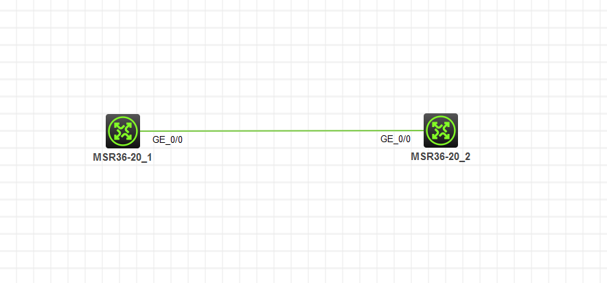

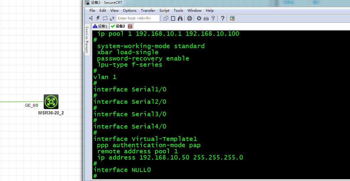

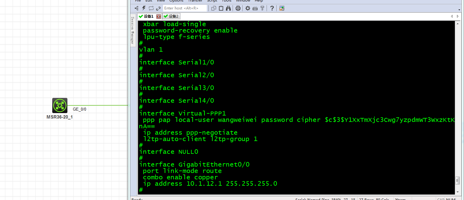

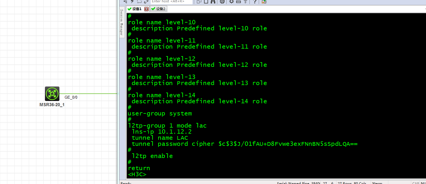

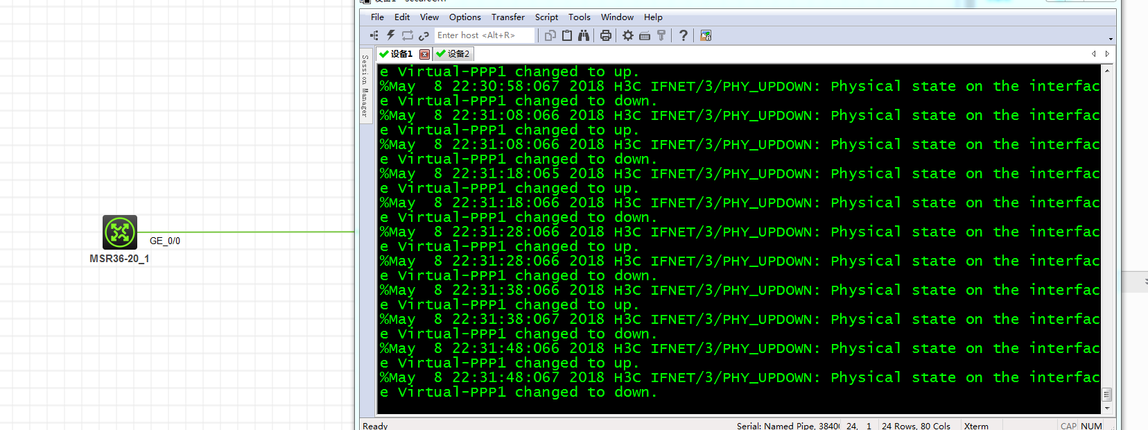

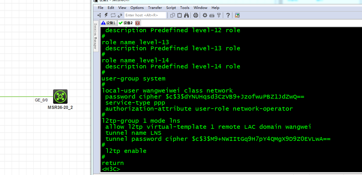

为什么我的LAC侧的VP接口物理状态一会为UP,一会为DOWN??获取不到我在LNS侧的IP地址池配置的IP地址??是哪里不对吗??
协商没通过,这种问题一般有2中情况,一个是认证没成功,一个是地址没有下发,首先确认LNS上配置的用户名密码和LAC上的是一致的,local-user配置的服务类型一定是ppp的,然后把地址池放到domain system下再试试。

就是两台路由器网断直连啊,环回口都没有。。。

建立起来了
abc123 发表时间:2018-05-08
但就是LAC侧物理状态不稳定,获取不到LNS侧的ip地址池
