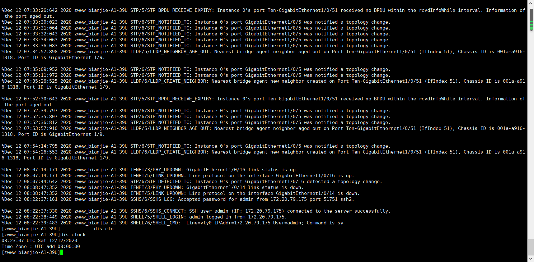

7点52分到7点54分26秒间出现的日志可能是什么原因引起的,GigabitEthernet1/0/14的对端互联设备接口会反复UP DOWN。

7点52分到7点54分26秒间报的是GigabitEthernet1/0/5接口,但实际UP DOWN是GigabitEthernet1/0/14接口,这是什么原因

14口对端的设备接口UP DOWN,然后交换机没有报14口UP DOWN,而14口对端设备接口UP DOWN时,也是交换机生成这些日志的时间点,我对过时间,故障时日志一起生成。

8点08分 14口down 5口没提示

8点是我手动把14口对端设备接口DOWN了
