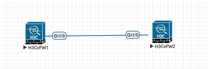

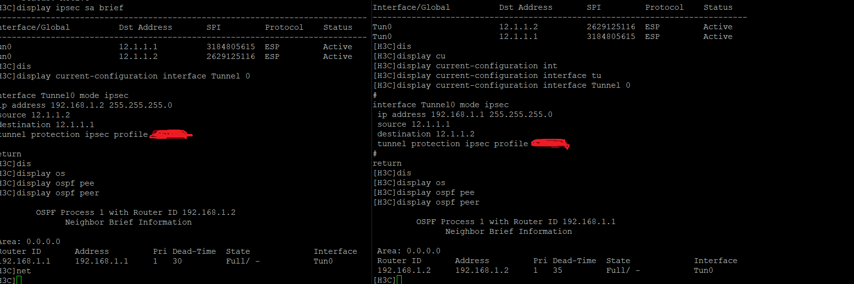

都说单纯ipsec不支持组播广播这种流量。但tunnel口上封装的ipsec跑ospf,ospf邻居竟然能建立成功。隧道默认是p2p网络类型,所以ospf hello包是以组播形式发送的
其他配置就不贴啦。
有没有大佬发表下看法

单纯的IPSEC 确实不支持组播,这个是用的模拟器测试的吗?
https://www.h3c.com/cn/d_202011/1353878_30005_0.htm 参考一下可以

两个防火墙对接,模拟器测试

我也是第一次接触ipsec profile这种隧道封装ipsec,以前都是在接口下配置ipsec policy来的

你的oSPF事通过tunnel建立的
但是ipsec封装的呢
