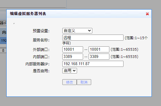

想在路由器里把内网IP做一个端口映射然后在公网里访问 求指导一下。多谢

在外网可以访问,手机开热点测试,公司需要访问的话,内网再做一次映射才行
李云龙的意大利炮 发表时间:2020-12-14 更多>>
你好,我刚刚按你说的设置了一下,在内问可以访问,在公司还是不通,是什么原因,其它还需要设置哪里
zhiliao_hsSAAQ 发表时间:2020-12-14

你好,我刚刚按你说的设置了一下,在内问可以访问,在公司还是不通,是什么原因,其它还需要设置哪里嘛
