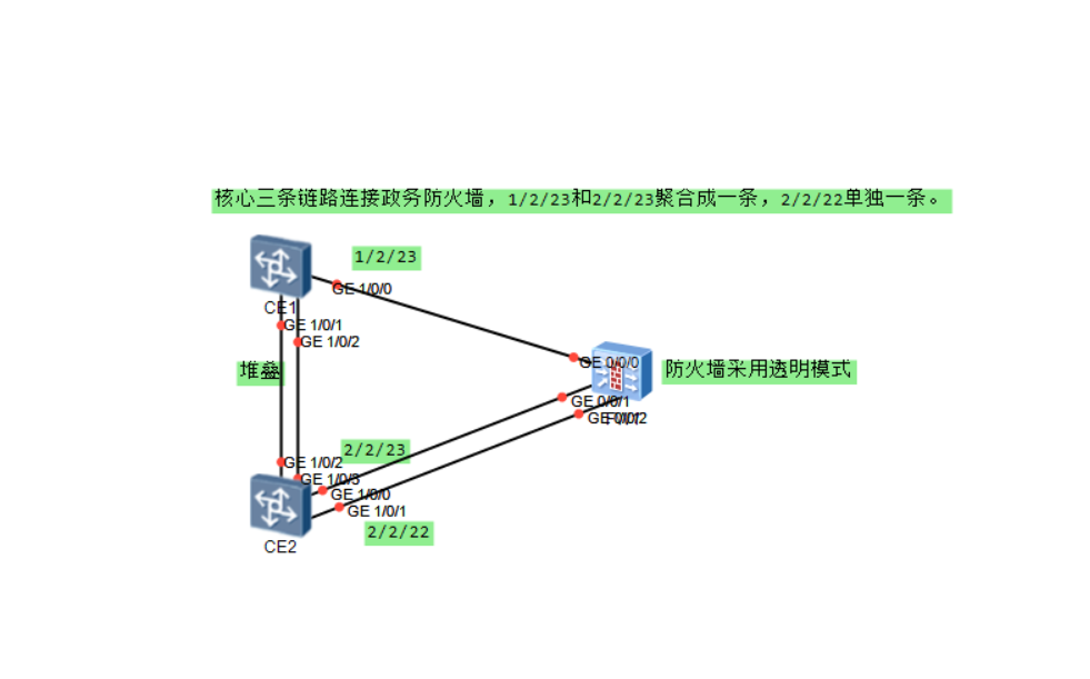

如图所示,交换机对接防火墙,防火墙不是由我来搞的。三条链路都是10G的,三条链路做聚合,会出现因为哈希不均,导致带宽到达不了30G,数据会丢包的情况吗?
现在这个是有两种情况,交换机做了聚合,但对端的防火墙没有做聚合(没对接好),防火墙做了桥接口,这个会导致出现上面的问题吗?
另一个就是防火墙也做了聚合之后是否会出现上面的问题?

这样连线得目的是?动态聚合还是静态聚合

这些端口放通的都是一样的vlan,之前做的就是把一条链路单独放出来,后面有有一个聚合组的端口被阻塞了

连线情况挺复杂的,反正是两条跑视频,一条跑数据,我这边做了静态,防火墙还没做,现在是分析一下情况,看是因为防火墙没做聚合导致的问题,还是其他,新手,第一次搞对接。

那不同线路跑的业务都不同的话,视频流量大的话就跑聚合链路,20G,数据流量小的话就跑单独的线10G,聚合交换机和防火墙都配好。

上面的topu是有些问题,之前跟部署防火墙的人对接,跟我说的有点懵,现在是三条链路聚合成一条
