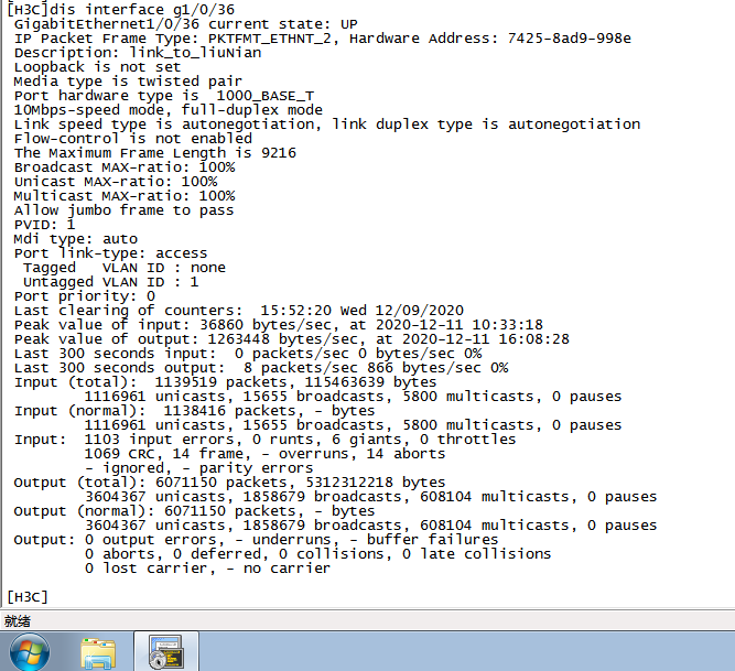

电脑网络连接是一把X,显示连接已断开,无法上网,用测线仪测试8根线都通,再插回去,有时候插上还是一把X,不能上网。有时候正常,能上网,这时ping交换机的管理地址和路由的地址有时候连接几千个都不掉包,有时候几个包就要掉一个包。。首先我换了电脑到桌子下面模块的网线,和桌子下面的模块,从这以后没有显示连接断开,是已连接的状态。但是用户说经常上不了网,我查看了,连接正常,测线仪正常,上不了网的时候ping路由掉包严重。而能上网的时候有两种,一种是掉得少能上网,有时候慢,有时候又一点掉包,上网正常。后来换了s5120,上网用户没有报告问题了,但是我在交换上还是看见有些问题:ping交换机的管理地址接近9000个包掉64个,ping路由的地址,接近9000个包掉60个,ping交换机的管理地址比路由延迟还高一点,有时候2-3毫秒,偶尔几十毫秒。查看这台电脑的端口信息里一天可能就有很多错包:
请问正常吗?

看到这里,是换过s5120后一个星期后,早上9点没把机房模块的网线直连前:

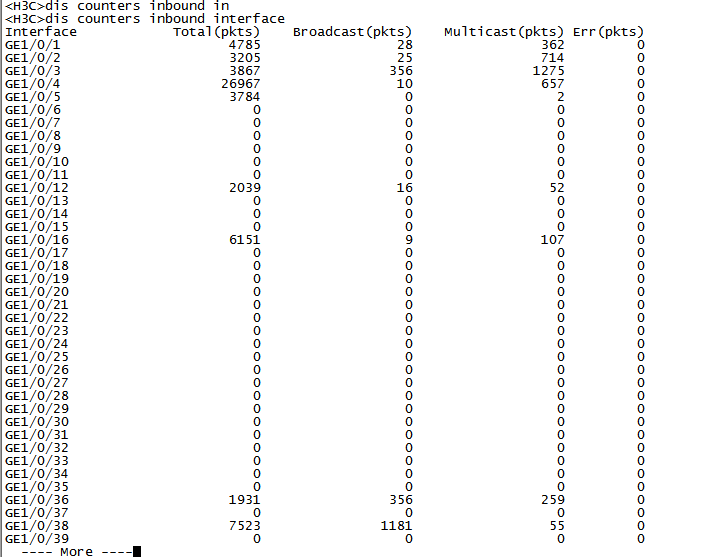

发现36口CRC包很多,就是上面问题中出现连接问题,换网线和模块的电脑,也换了交换机。在9点多钟我把机房模块的网线剪断直接连到交换。然后现在两个小时后没有错包了,问题原因是不是机房模块,待观察,还有4号口在10我清除交换机所有端口信息前,有1crc包,1frame,正常吗?

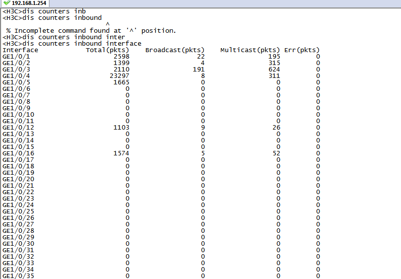

但是想问交换机的其它端口的广播包很多正不正常,以下的图分别是上面把36口模块线直接剪后直连交换后,清除所有端口信息后10分后和20分钟的截图:这是9点多钟我直接后的,36目前没有错包,但是其它口的广播包多。
请问以上的36口排故障做得对吗?
目前没有统计所有电脑的MAC,另外47和48号,其中一个口下联一个傻瓜交换,接的其它楼层的电脑,另一个口接博达路由。请问除掉47和48口的其它端口广播包这么多正常吗?

端口crc检查一般是链路质量问题,换网线

网线中间在吊顶上,这个换不太难,办公室内部埋了地,而且是6类线,距离也才40米左右。crc是链路质量,会不会不在网线,在原来的网线到机房模块,我现在是机房那根线直接交换机。

这种我遇到过
1、你换那种带液晶显示器的测线仪,可以实时显示线序、
2、这种情况多半是中间链路有损坏

这个不算多
叫我靓仔 发表时间:2020-12-15 更多>>
用过液晶那种,测试一样的通,我想问中间的链路应该也包括机房的网络模块吧,我刚绕过模块直接交换机了,目前还好,我主要想问广播包正常不?
zhiliao_FaH1B 发表时间:2020-12-15
回复zhiliao_FaH1B:
这个不算多
