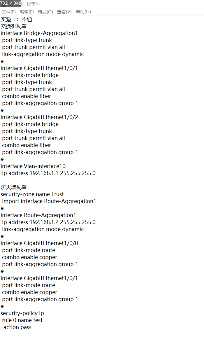

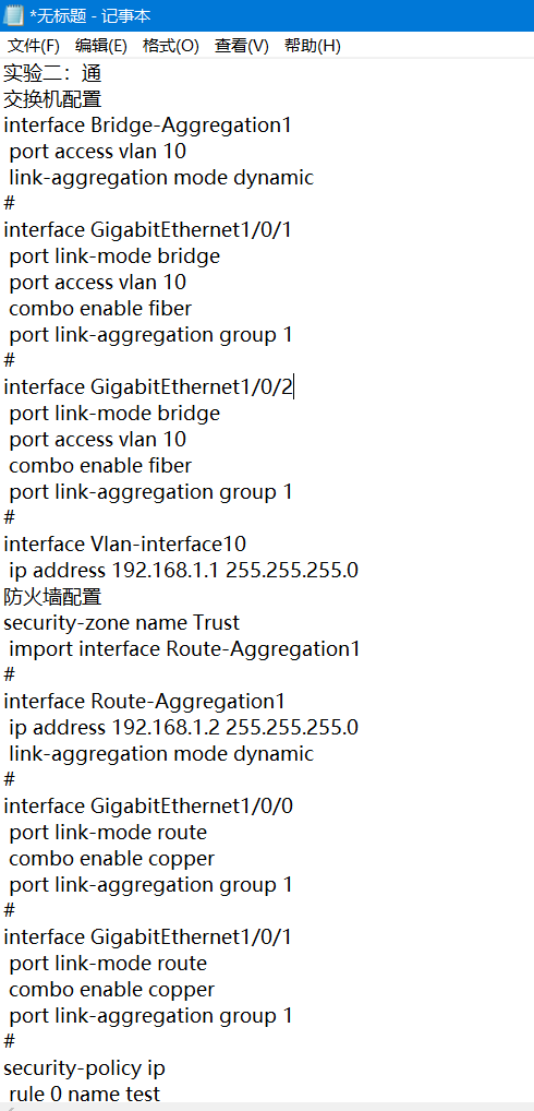

我做了两个实验,第一个实验不通,第二个实验是通的。第一个实验是因为模拟器的原因导致的吗?
小伙子,你第一个实验室trunk口,你再第一个实验的br1接口下敲一个port pvid vlan 10试下,应该就通了
对呀,不通就是因为一端是trunk,一端是三层口,trunk口出来的数据包又被你打上了标签10,所以不通,至于怎么修改,方法很多

第一个实验是Trunk没错,但是如果我对端防火墙是聚合子接口呢? 防火墙启N个聚合子接口,改Native VLAN就不行了,我改Native VLAN我还不如直接把Trunk改成access
