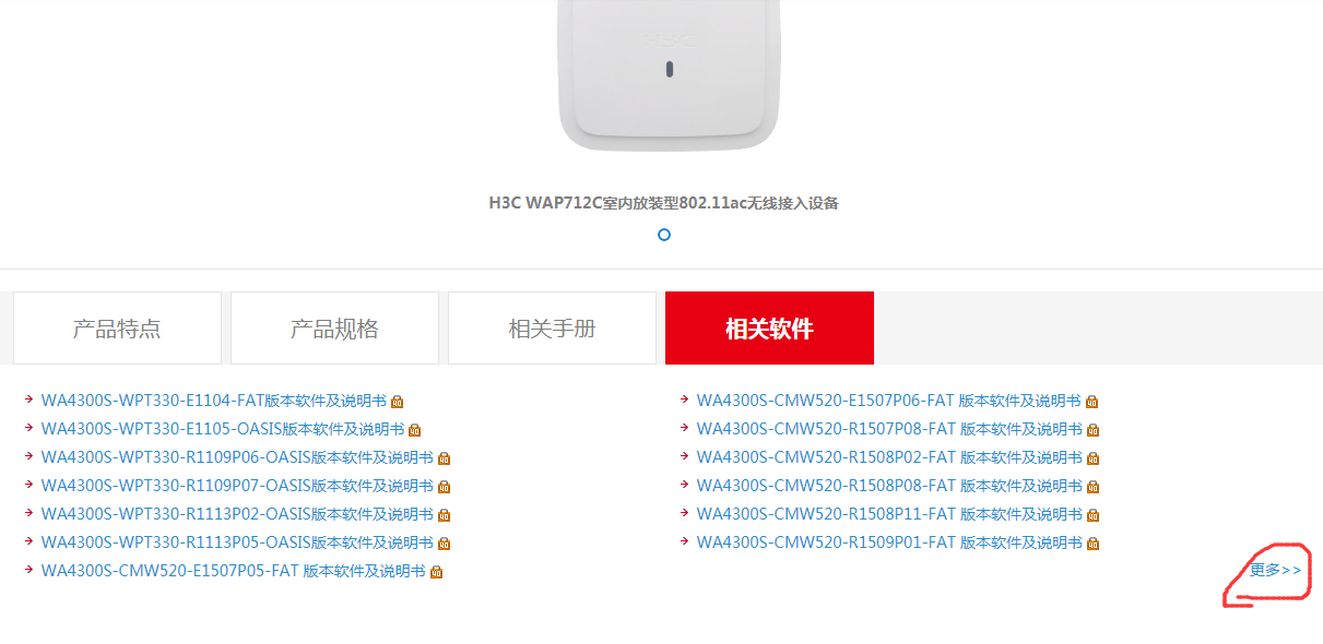

查看361的兼容列表里没有712c,然后找712c的软件版本的说明,结果只看到如下
,点击更多,就会刷新下回到产品特点页面上,再说wap712c是fit ap,这显示的只有fat ap,或者这意思是H3C ap是先下载fat版本,然后胖转瘦操作?

WAC是适配WAP712C的,若当前版本不支持,可以考虑升级版本,最新版本肯定是支持的。
链接:https://www.h3c.com/cn/d_201902/1154005_30005_40.htm
下载用户名 yx800 密码01230123
AP只要是V5且不是胖模式,会自动从AC上获取瘦版本。

刚链接是软件版本 ,下载下来解压一下,在AC的web页面选择系统升级或软件升级,直接传上去就可以了,比较简单。

该版本无法配套WAP712C,需要升级AC。版本配套表可以点击官网-产品支持与服务-软件下载,选中对应系列型号的AC查看
