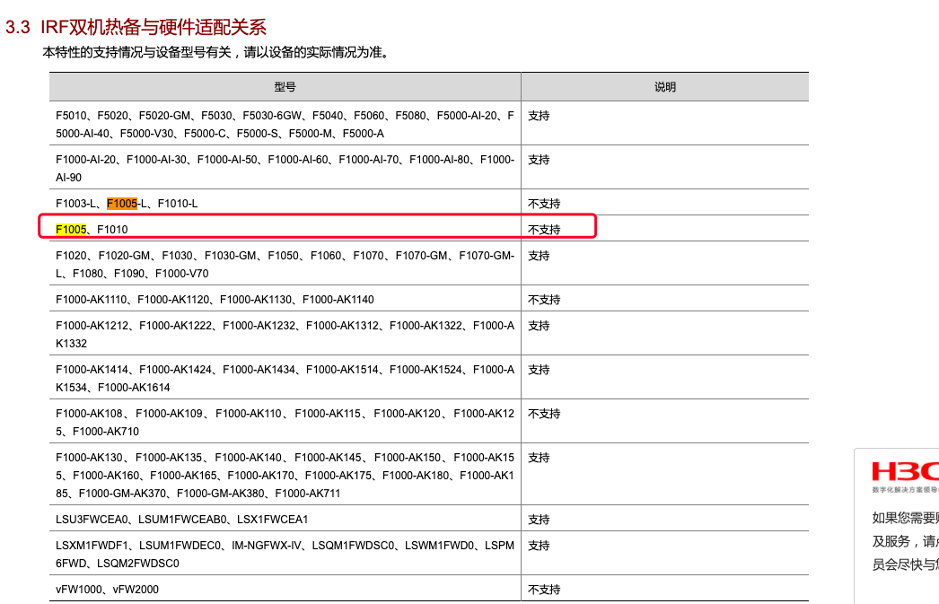

F1005支持SCF多台虚拟成一台吗
F1005支持服务器的负载均衡吗? 有没有相关的文档

那就只能用VRRP了,或者你尝试做一下IRF

支持多台虚拟成一台,至于多少台,型号不一样,支持的数量不一样。
不支持
执笔画卿颜 发表时间:2020-12-15 更多>>
麻烦您看一下我评论区的那张图片,上面怎么显示不支持IRF呢
F.z 发表时间:2020-12-15
确实不支持堆叠
那支持虚拟化吗,把两台虚拟成一台
F.z 发表时间:2020-12-15
不支持
F.z 知了小白
但是我看这个上面不支持IRF呀
