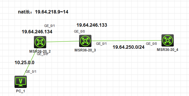

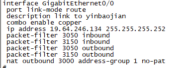

现网nat地址池里的网段和和它 出公网的地址不在同一网段,但是能访问到对端,将该地址池改成和公网同一网段反而无法访问对端。我用模拟器测试的环境则恰恰相反,模拟器实验环境里,nat地址池必须要和公网同一网段,才能通。即模拟器实现情况和现网差别很大。
现网拓扑大致如下:
现网配置如下:

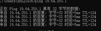

访问情况如下:

模拟器场景下,MSR_3设备上要配置去往NAT地址池的路由,下一跳是MSR_2上的246.134 。
这个是现网环境,对端的配置我没有展示。 我的问题是为什么模拟器环境下nat地址池的网段必须要和公网一致,而现网环境下nat地址池并非一致,也能实现,改成和公网一致反而无法访问
