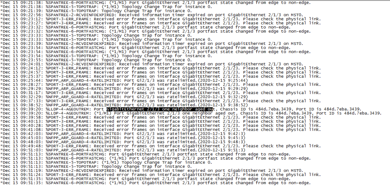

求高手帮我判断下面GigabitEthernet 2/1/3、 GigabitEthernet 2/1/23两个端口频繁出现这些告警是否因为产生了环路。
已知网关起在本地VLANIF里面,实现A端口的服务器和其他B/C/D端口的汇聚通信,
  交换机端口全部是做的所有VLAN全透trunk模式 ,部分接入端口打了TAG ,下挂小交换机全部为傻瓜式(可看做HUB)的。
现在故障现象这台核心交换机,除了这两个端口带的业务,其他业务也受影响。

1、2/1/3接口有ARP超速,需要检查是否存在ARP攻击
2、2/1/3接口有错包,需要检查错包类型及链路是否存在问题。
3、display mac-add mac-move可以检查是否存在MAC漂移,若有很多MAC漂移记录则说明存在环路。

这只是lldp的邻居信息更新

对应信息为lldp邻居老化的信息,结合上下文日志看,怀疑对应接口收到大量arp,导致lldp协议报文交互受到影响,建议现场排查下
