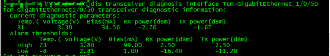

Dis transceiver diag inter 看对应发光值是否在阈值范围内
RX TX再 high和low中间就行了

Dis transceiver int可以查看交换机能否识别到模块。
Dis transceiver diag inte可以查看光衰。
