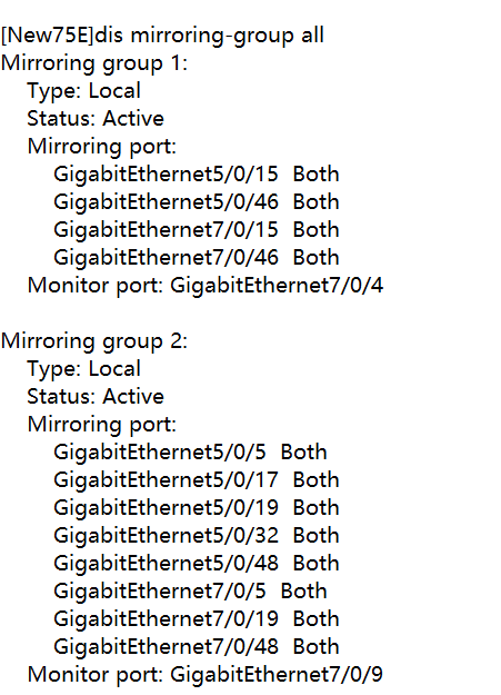

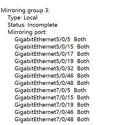

[New75E]mirroring-group 3 monitor-port GigabitEthernet 7/0/21 Monitor resources are insufficient.

当前报错是资源不足。
大部分单板只有四个镜像资源,一个镜像组中的源端口一个方向占用一个资源,both两个方向占用两个资源,那么两个镜像组就会将资源占满。
一般可以采用【利用远程镜像VLAN实现本地镜像支持多个目的端口】来规避,配置案例:https://www.h3c.com/cn/d_201708/1023208_30005_0.htm#_Toc487659506
粉丝:15人 关注:0人
镜像资源只有四组,both占2组,现在已经下发了6组了。
