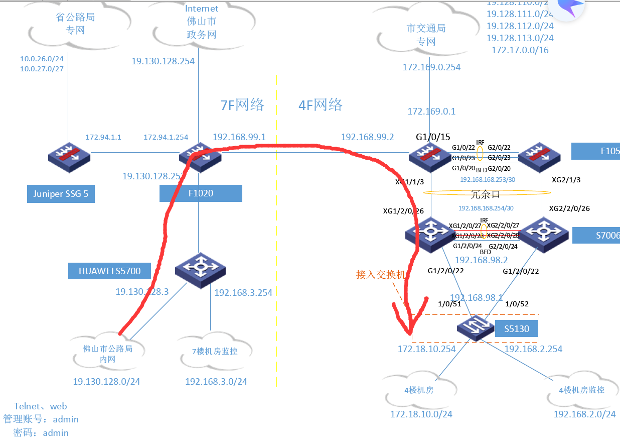

工程师, 您好! 请教一个问题,我们单位在7楼有1台F1020防火墙,在4楼有1台F1050防火墙,现在7楼防火墙能ping通4楼防火墙的网络I电脑P,但连接在7楼防火墙电脑IP为19.130.128.145(二层桥接模式)ping不通连接4楼防火墙的电脑,请问是什么原因?如何排查?  之前一直可以正常连接的,突然不行。

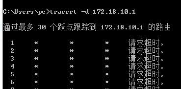

全网开启ip ttl enable  \ ip un enable
然后tracert -d 跟踪路由,看卡在哪一跳

排查防火墙安全策略,排查路由。
zhiliao_VKW0yt 知了小白
已经开启了ip ttl enable  \ ip un enable,电脑为什么一跳都不显示?但防火墙可以跟踪显示
