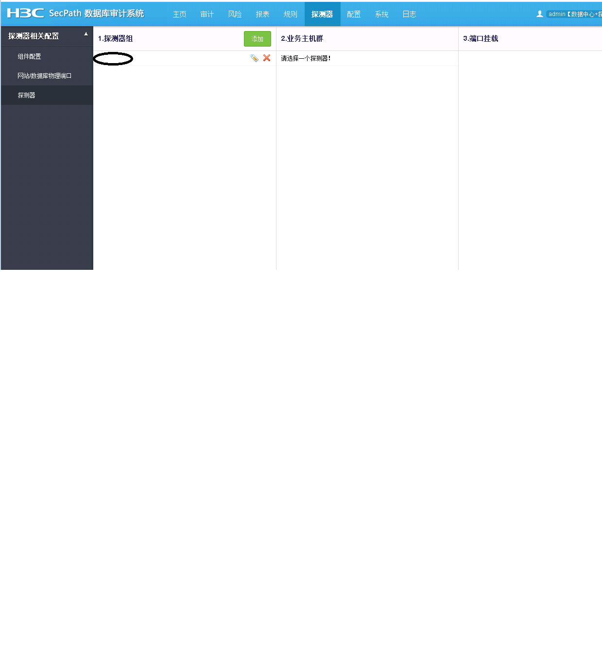

软件版本: Version 3.10, Ess 6702P02 硬件版本: D2020。
我看官网 6702P02支持agent方式进行审计,但是配置手册上没有看到对应的配置案例,有谁配置过不?

我的页面截图
粉丝:7人 关注:0人
http://www.h3c.com/cn/d_201803/1067454_30005_0.htm,agent介绍的很少,跟400再详细确认下
进入[探测器/探测器相关配置/审计代理]界面,显示模板列表。 但是我的进去了没有。。。
九爷1 发表时间:2020-12-17 更多>>
九爷1 发表时间:2020-12-17

我看你这个好像是D2020-G的页面,和我的D2020的页面不一样
九爷1 发表时间:2020-12-17
回复九爷1:
那就没办法了,这是仅存的一个agent的配置了
李云龙的意大利炮 发表时间:2020-12-17
好吧,谢了
九爷1 发表时间:2020-12-17
