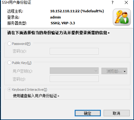

H3C S3600-28P-SI
user-interface vty 0 4
 authentication-mode scheme
user privilege level 3
local-user admin
 password cipher W0Q=B)S.@9";Y`&WHG\C$Q!!
 service-type ssh telnet terminal
 level 3

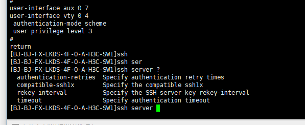

这个型号的没有你上面输入的那个ssh server enable这命令的

你这是老版本的设备,官网下载份对应软件版本的文档,首先需要生成 RSA的密钥,再进行ssh登录的相关配置

ssh user client001 authentication-type password

H3C早期的ssh 协议应该和华为的命令一直,是用的stelnet server enable。

少敲了这个ssh user client001 authentication-type password
