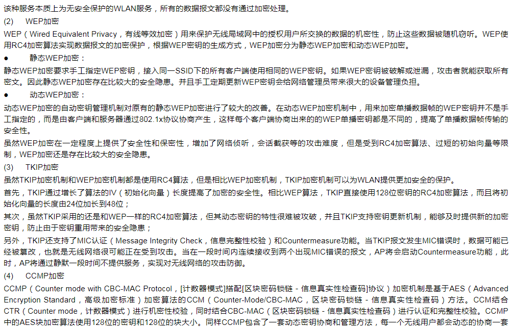

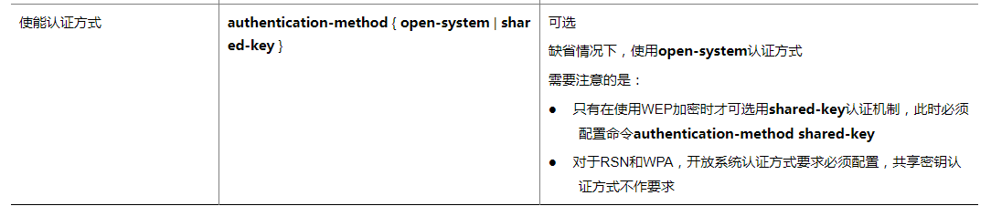

加入信号连接,结果找了半天没找到这样的例子,H3C这里都是用户直接接入无线ssid,然后通过portal,802.1x等方式进行认证,这得需要另外的一套比较复杂的认证设备系统吧,也提到了加密套件tkip,wpa什么的,但感觉不太沾边,不是一个作用,因为是配置了open-authentication后有配置了一些加密套件什么的设置,感觉是其他作用,加密无线信号数据本身?在产品技术文档中截图了几张,请教?
第一张图提到只有wep才能配置共享秘钥方式的认证,糊涂了,
