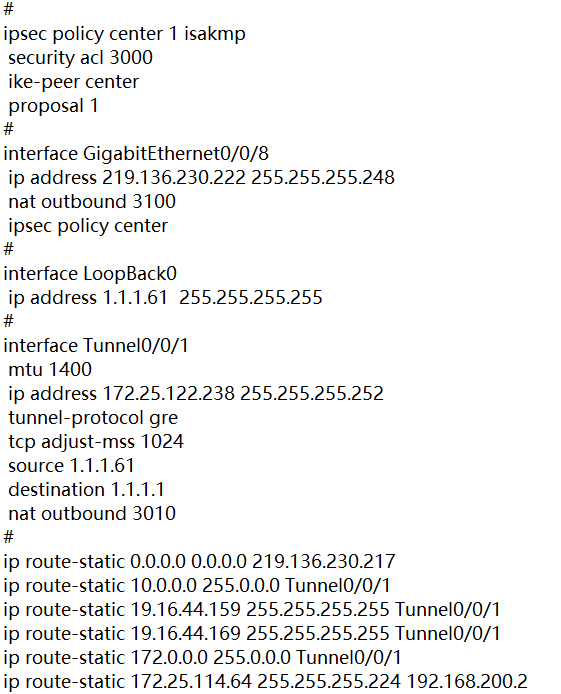

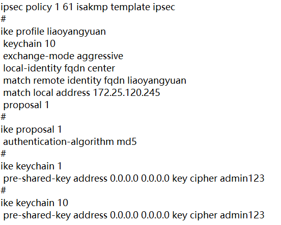

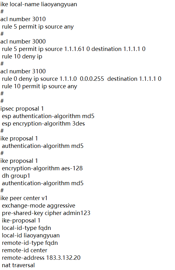

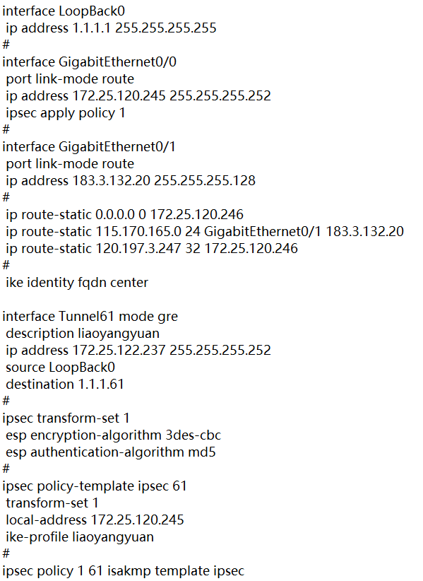

先上配置:
H3C
华为

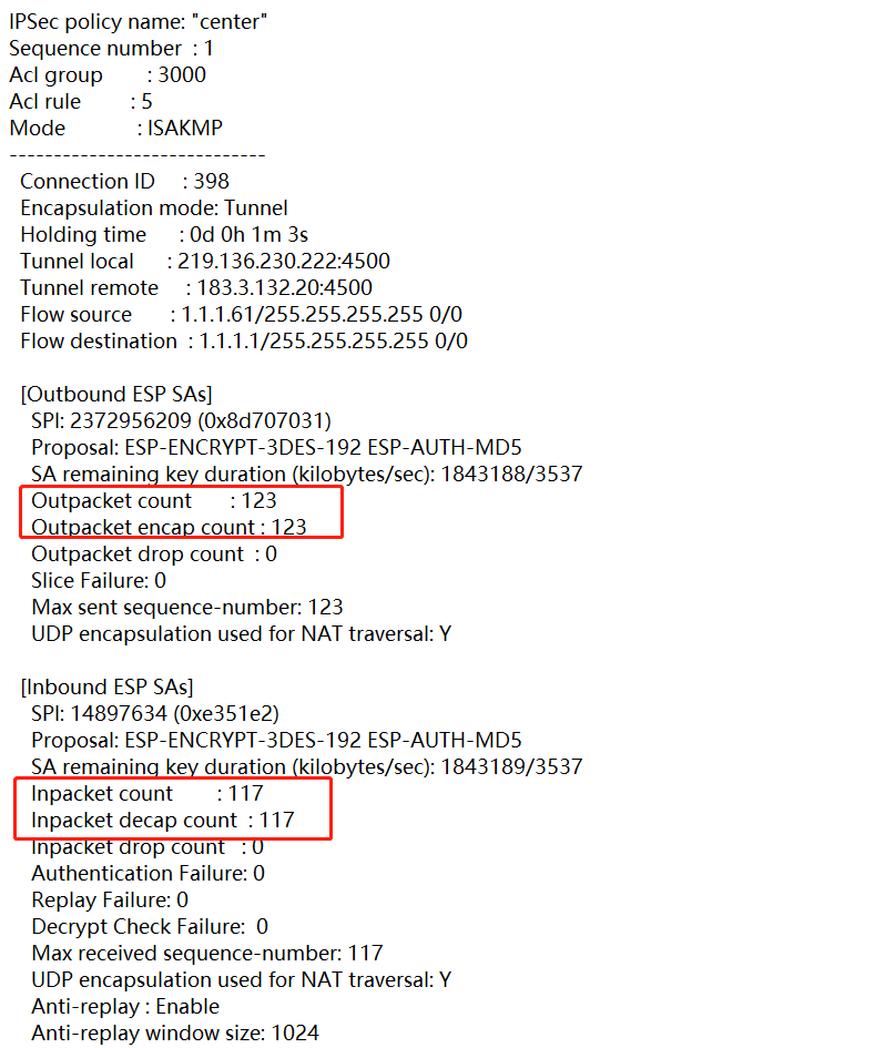

两台设备点对点建立GRE over IPsec VPN,是可以建立成功,并能运行一段时间,几分钟~十几分钟,然后就断开。
断开后, 华为路由器查看 display  ipsec sa 发现还可以发包,但是不能收到包

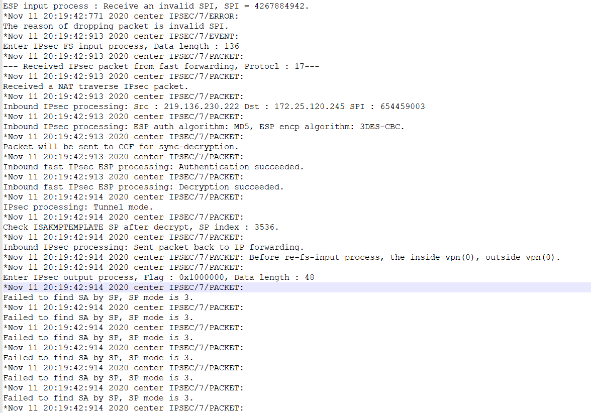

H3C debug发现
重点是    无效的SPI,    不能找到SA by SP,   SP mode is 3.
找华为开case查过,没特别的报错信息,说是华三这边的问题。

配置倒是好像没多大问题
可以建立IPsec VPN,dis ike sa ,dis ipsec sa 显示正常。过几分钟就自动中断,需要两端 reset ike sa ,reset ipsec sa才能重新建立
