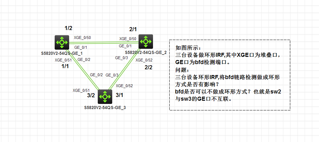

如图:

bfd 不可以做成环形方式,请采用lacp 方式。
目前业务在运行,不能对组网进行修改。不做成环形,断开sw2和sw3的可以吗?
val 发表时间:2018-05-09 更多>>
val 发表时间:2018-05-09
