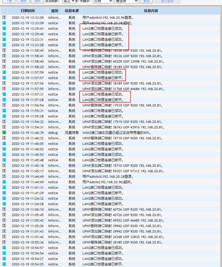

ER3100G2网络里有47个监控,50台电脑,最近监控经常掉线,通过ping监控的ip也发现了,会丢包。从路由器lan2口接光电转换器用光纤连接到仓库,用24口千兆交换机分流,仓库有43个监控,16台电脑。,这个LAN2口就是连接仓库的网口,日志显示经常自动断开是什么原因.

频繁复现可能是链路问题,是否有光模块,看看转换头等是否有问题吧,不行还是抓包看看
可以,说不好是光模块收发光有问题
zhiliao_wErWde 发表时间:2020-12-19 更多>>
有个光模块,要把光模块那个设备换一下试试吗,200米光纤去的仓库
sunmico 发表时间:2020-12-19
可以,说不好是光模块收发光有问题
检查LAN2口的收发器,可以在收发器和LAN2之间加个交换机,交换机电源和路由器一路!检查后续日志情况!
