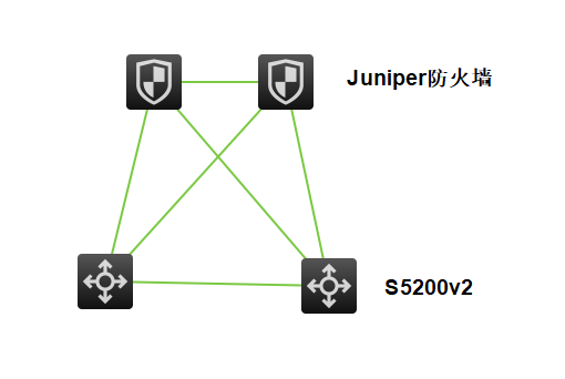

组网:两台Juniper 防火墙,两台H3C S5200V2交换机,交换机做堆叠,防火墙做HA,为了达到冗余要求,交换机聚合后双线上连,但是Juniper 防火墙工程师说那边的防火墙不能聚合,这个该怎么处理,有没有大神遇到过,Juniper 防火墙和H3C设备这样组网的。这个该怎么操作,还有Juniper 厂商有没有自身的虚拟化技术,即堆叠即使

可以这样试试看,H3C交换机做IRF,然后做二层的静态聚合,将接备防火墙接口优先级设置高一点。然后最大选中一个端口不就行了吗。
以下是你会用到的命令
配置聚合组中的最大选中端口数
link-aggregation selected-port maximum number
配置聚合负载分担采用本地转发优先
link-aggregation load-sharing mode local-first
配置端口的聚合优先级
link-aggregation port-priority port-priority
可选
缺省情况下,端口的聚合优先级为32768
改变端口的聚合优先级,将会影响到静态聚合组成员端口的选中/非选中状态
回复zhiliao_ExXGH:
二层聚合将接口,然后加入vlan就行。

还有一个问题,就是防火墙是三层口而且我看他好像配置的是Reth,我交换机聚合连线后根本起不来
zhiliao_ExXGH 发表时间:2020-12-21
而且我动态静态都试了

如果不支持,就不能做堆叠用了吧
建议协调两厂商做一下讨论吧,这种对接之前没太见过
zhiliao_wErWde 发表时间:2020-12-19 更多>>
但是买两台就是为了冗余啊,H3C的肯定是支持堆叠的,现在主要是防火墙他做的是HA,同时只有一台跑数据,且他说的他们防火墙不支持聚合
zhiliao_ExXGH 发表时间:2020-12-19
