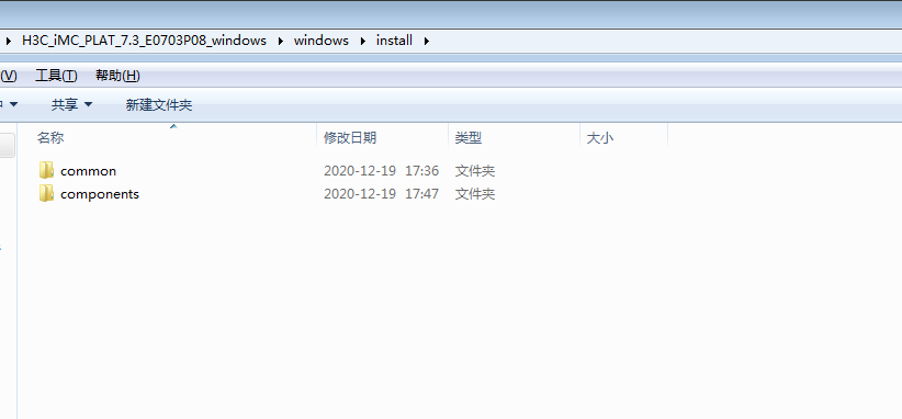

从官网下载的imc安装包(H3C_iMC_PLAT_7.3_E0703P08_windows),解压缩后, install 目录中没有行install.bat 文件,求大神指导。

你下载的这个是个补丁版本,无法直接安装,是没有install.bat的。你需要先安装0703的版本才可以,那里面有install.bat,之后再升级到0703p08

谢谢您的回答,这个手册我有的。现在的问题是找不到“install.bat”

下的是升级包,需要从基础版本开始安装
