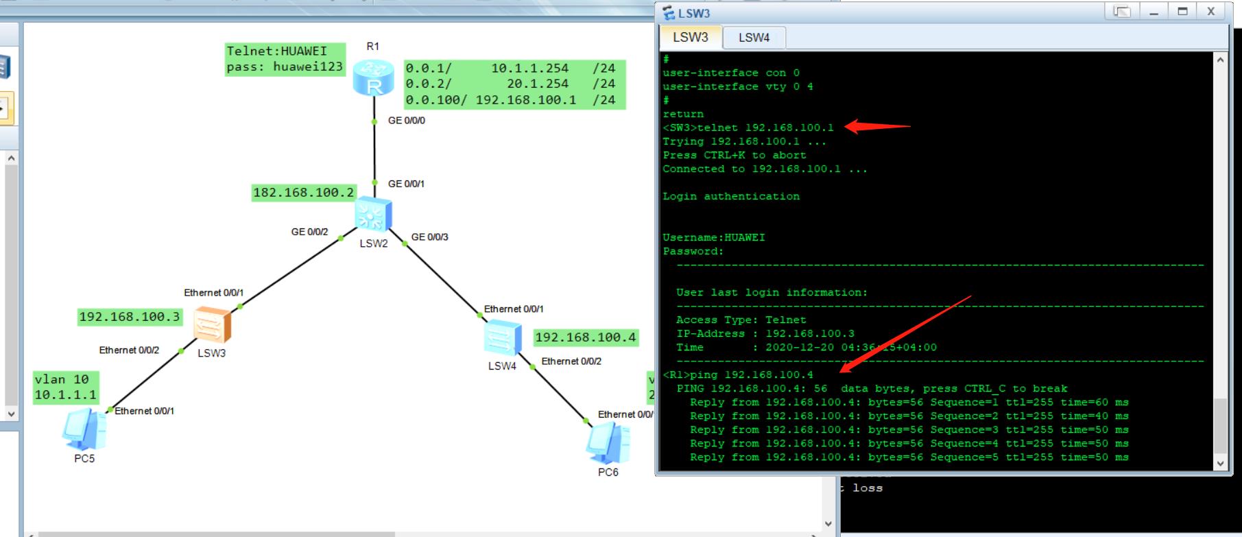

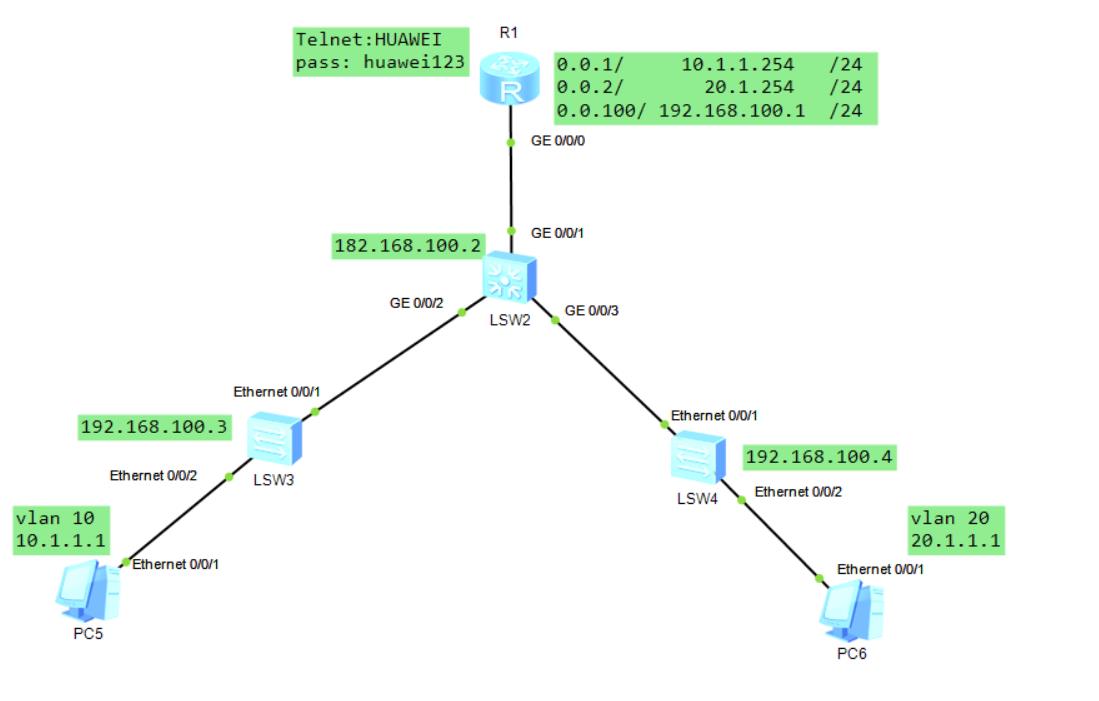

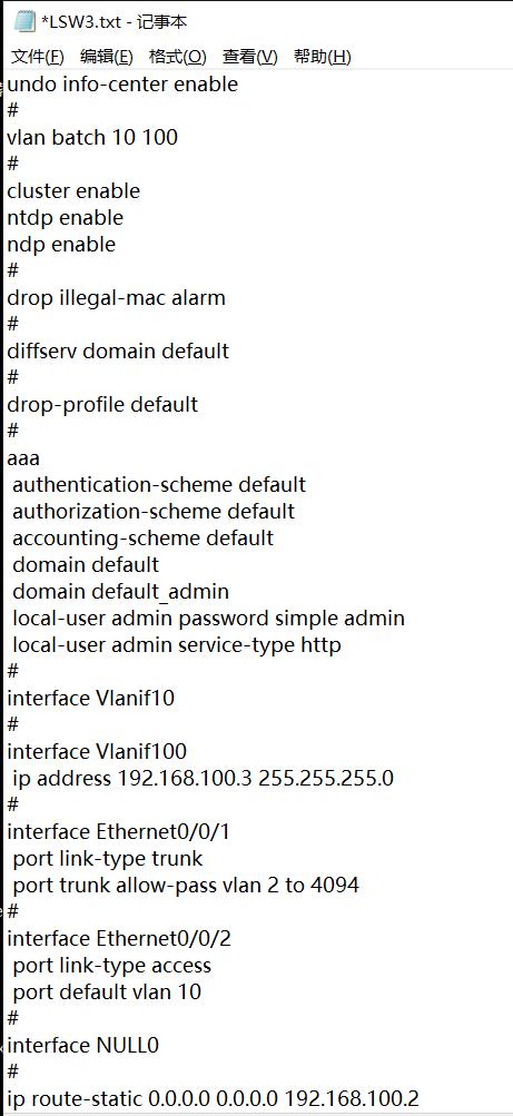

先放下拓扑图:
Ps:为了方便就贴图了也删了很多不必要的空配置

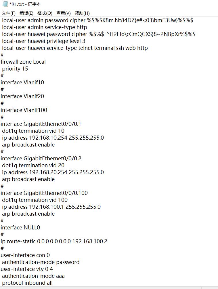

路由器R1配置:

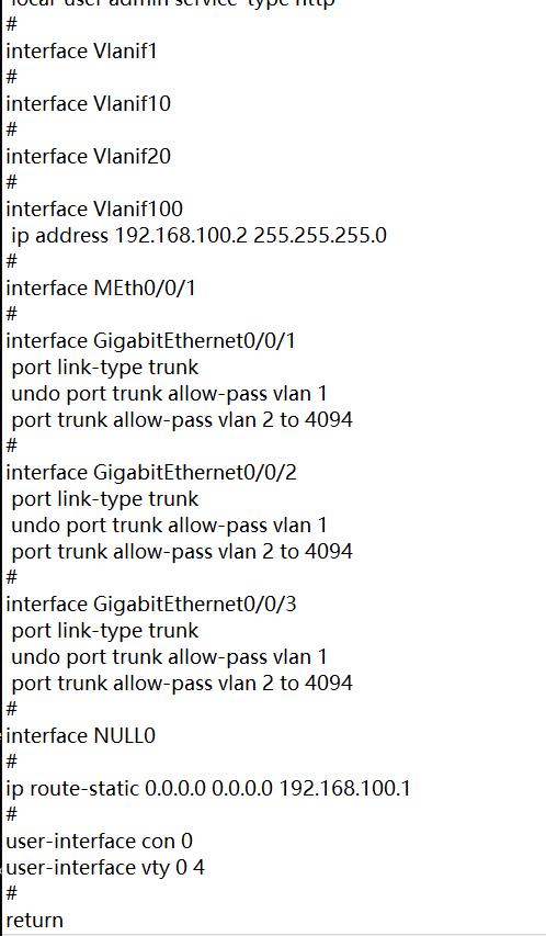

核心SW2:
接入SW3:

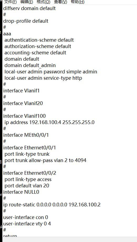

接入SW4:
PC机的配置,另一台也同理。

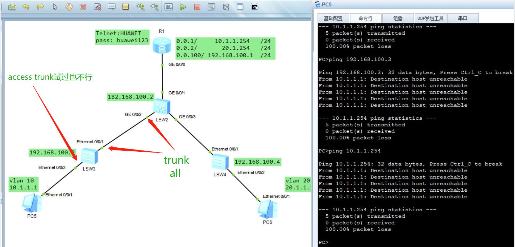

ping不通网关~
路由器和交换机可以全通和telnet
小弟想知道下是pc上面那台接入层卡住了数据包,还是要在路由器上在写静态路由呢?R1上面写了默认路由也不行,接入交换机trunk也不行。
没有防火墙的情况下

在路由器上写路由就可以,交换机是二层设备,打通vlan就可以

谢谢,刚又检查了下配置是我PC端错了,现在可以了谢谢!
