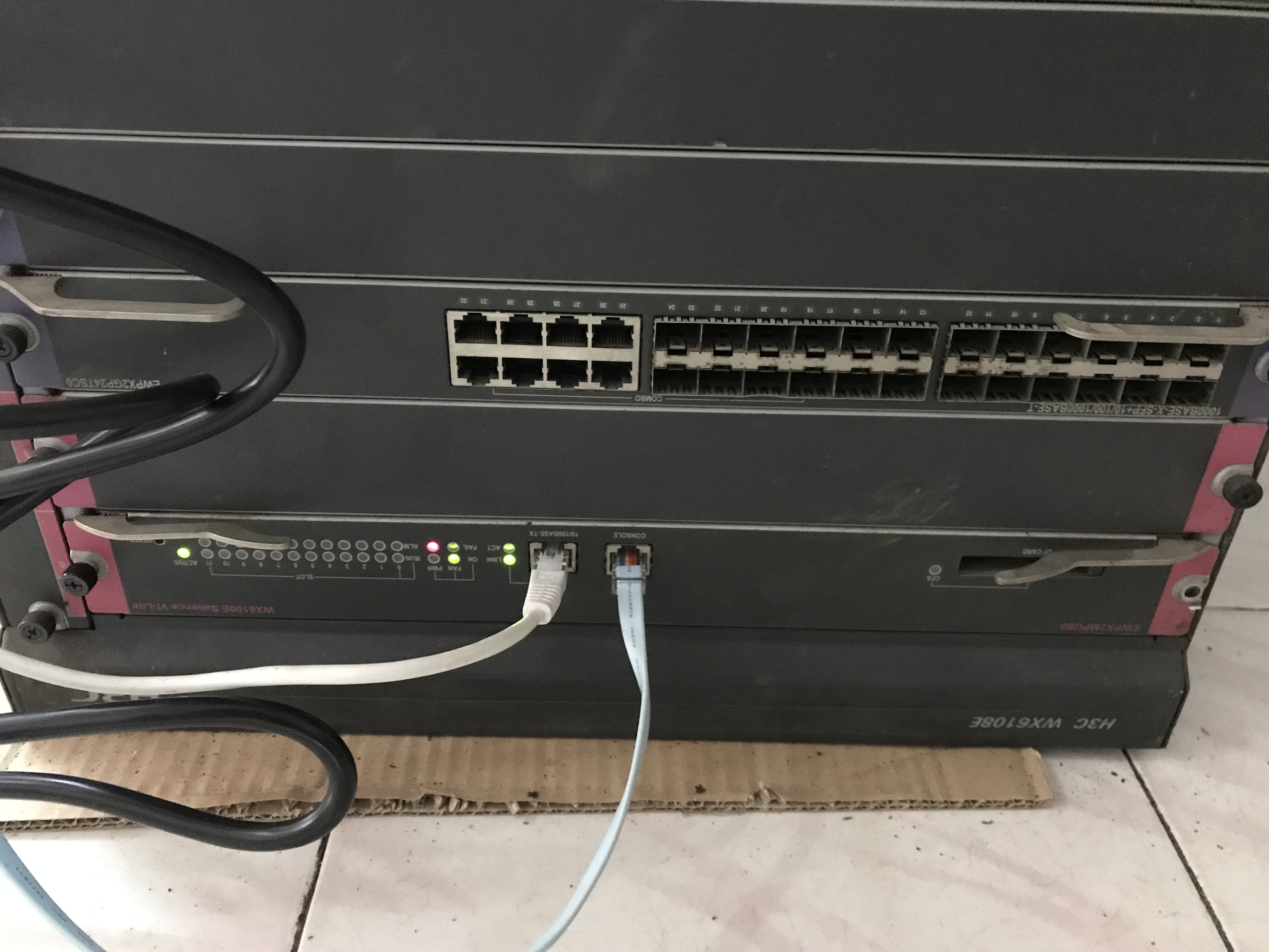

WX6108E ping不通,WEB不能访问,请问我人参数哪里配置有问题
2020-12-20提问
  • 1收藏,2123浏览
WX6108E ping不通,WEB不能访问,请问我人参数哪里配置有问题.
或者可以恢复出厂设置,再怎么重新配置?请教各位大神。

zhiliao_Ey4hKn 知了小白
定义了IP172.21.96.58,就是PING不通。
粉丝:42人 关注:3人
你的网线口插在了管理口上吧 你要在Mgt口下配置地址才可以
MGT口是上面人交换面板上面的吗?
zhiliao_Ey4hKn 发表时间:2020-12-20 更多>>
MGT口是上面人交换面板上面的吗?
