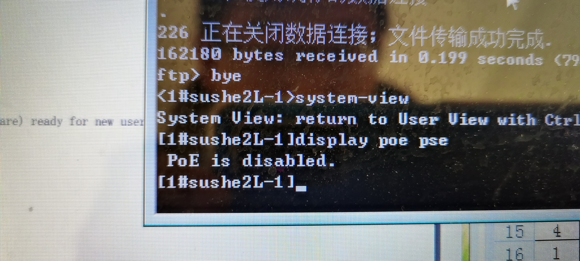

H3C S5130S-POE-211 交换机升级遇到的问题
2020-12-21提问
  • 1收藏,2407浏览
如何解决poe问题
需要什么指令?
粉丝:11人 关注:0人
进入接口视图下开启poe功能
例如:
interface GigabitEthernet1/0/13
     poe enable
你display poe device看一下PSE是否正常,如果有显示faulty就是pse有故障
粉丝:5人 关注:3人
进入交换机接口视图下开启poe功能
配置命令参考:
interface G1/0/1
     poe enable
