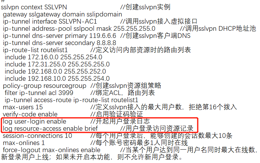

请问小防火墙F1000和F5000的web页面,如何看SSL VPN的日志,包括用户上线下线等记录。

web页面没有找到在哪里开启ssl vpn的日志选项,但是命令行倒是可以开启,开启过后就在系统-日志里面可以找到相关的SSLVPN用户登录记录的
2、网络-SSLVPN-统计信息
可以

好,已经开启了。就是web找不到在哪里看,我去系统-日志看下,感谢!

请问系统日志可以看到 用户上下线的记录吗
zhiliao_bP6wGv 发表时间:2021-12-30
可以
