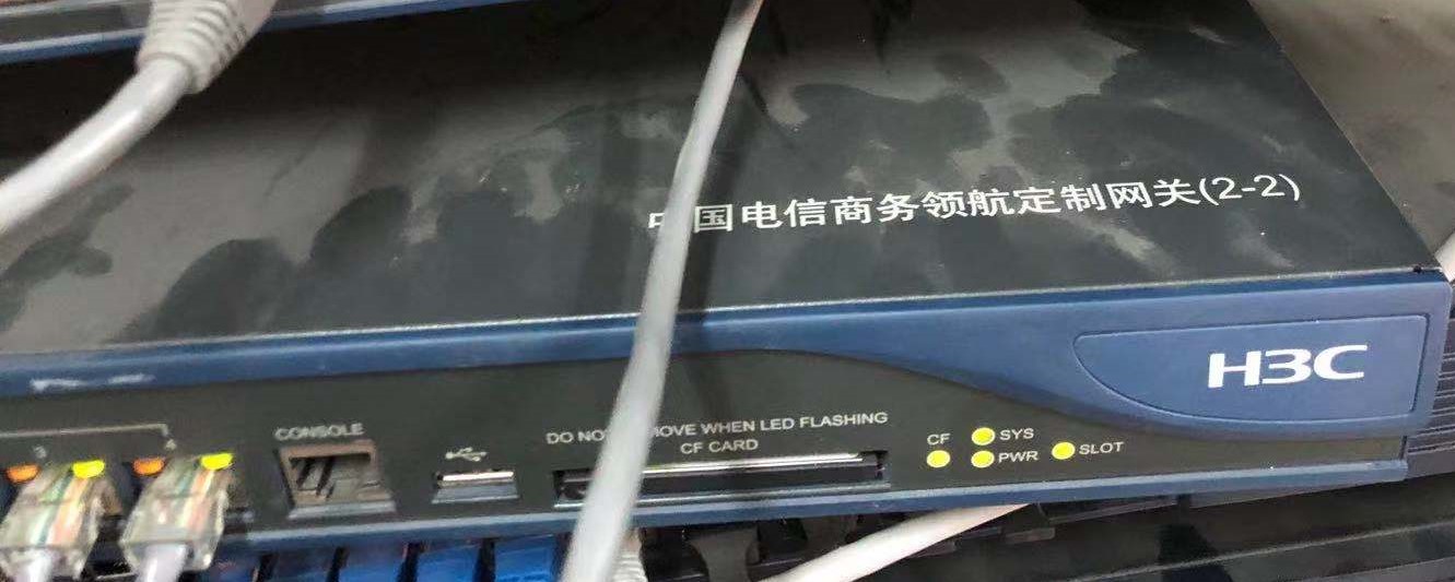

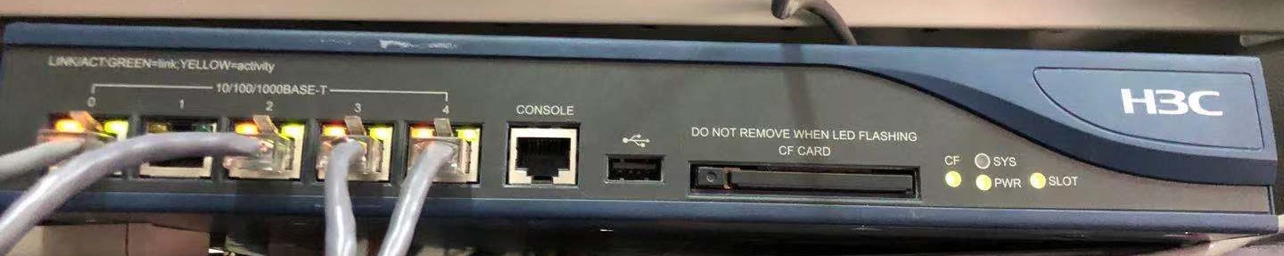

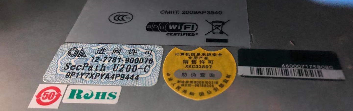

请问这是个什么设备?是否支持端口镜像功能?
粉丝:37人 关注:1人
navigator应该已经停产很久了,不过这个设备应该是可以做镜像的,可以在命令行里测试一下:
[DeviceA] mirroring-group 1 local
# 配置本地镜像组1的源端口为Ethernet1/1和Ethernet1/2,目的端口为Ethernet1/3。
[DeviceA] mirroring-group 1 mirroring-port ethernet 1/1 ethernet 1/2 both
[DeviceA] mirroring-group 1 monitor-port ethernet 1/3
