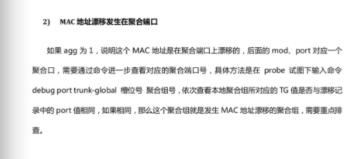

MAC地址飘移出现在聚合口,使用debug port trunk-global chassis 怎么查看呢,怎么找到对应关系呢?

问题原因:
找出MAC地址漂移的端口,根据下述信息发现MAC漂移发生在S5120EI下面的两个聚合组之间。
若AGG=0,说明为物理端口,查看端口对应关系的命令为:
       en_diag
       debug port mapping 1     (1是槽位号,用于查看非 聚合对应关系)
若AGG=1,说明为聚合端口
MacAddress         Vlan Agg Mod Port ->   Agg Mod Port  Cnt     LatestTime         Del
34:40:b5:b2:42:15  19   1  0   6   ->    1   0   0    7   2012/12/18 15:38:4     1
方法1:Agg +Mod=聚合组内第几个配置的端口(dis cu可以查看聚合口的配置)
方法2:查看聚合端口对应关系的命令为:
      debug port trunk-global 1  (1是槽位号,用于查看聚合对应关系)。
这里Agg=1 Mod=0 Port=6对应的聚合组为:
        If=3c4b0388
        TG=6    //这里对应port=6
        Agg=389    //这个是16进制,对应着具体的聚合组号905
        ANum=2
        Port: 12100005  3100005
  根据找到的MAC地址漂移端口,进一步排查该端口下联的网络情况,找出环路原因。
MAC地址飘逸一般都是出现环路了,检查下环路
