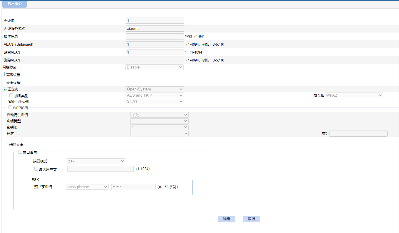

H3C WA4330-ACN 胖AP模式,按照http://www.h3c.com/cn/Service/Document_Software/Document_Center/Wlan/WA/WA4300/Trending/Quick_Installation/H3C_WA4320-ACN-E_IQG-6PW106/这个设置之后可以搜到ID,但是输入密码显示密码错误,如果设置成clear(无密码)模式,连接就正常,也可以上网,问下这是什么情况。

设备的配置粘出来看下
已发,你看下~

你看下
加密方式选择ccmp+rsn的方式

zhiliao_ODtoEU 知了小白
你解决了没有,我感觉这是个bug,几个型号都有这个情况
