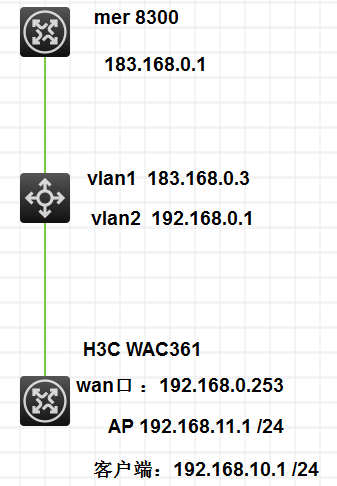

之前设置不给上外网的,现在需要上外网
   ac 配置如下:

ac配置不规范地方
1.默认路由未配置。
2.服务模板携带的vlan id不正确(客户端vlan因关键10)
其它由于ac为路由模式未做nat需要上层设备写路由用于用户上网。
如果不太熟悉或者情况复杂建议联系H3C 400热线或者建议联系购买的H3C认证代理商渠道方面沟通技术支持下。

zhiliao_NIEIn 知了小白
配的有点乱七八糟,
interface Vlan-interface1
 ip address 192.168.10.1 255.255.255.0
interface Vlan-interface10
 ip address 192.168.11.1 255.255.255.0#
interface GigabitEthernet1/0/5
 port link-mode route
 ip address 192.168.0.235 255.255.255.0
AC缺少静态路由。, ip rout  0.0.0.0 0  192.168.0.1, 这个是在AC做的二级路由的情况下。默认路由删除掉。
若做旁路的话,需要在AC新建一个虚接口, 修改intvlan1  ip add  192.168.0.222  24
静态路由  0.0.0.0  0  192.168.0.1
路由需要做个回程路由,  192.168.10.0   24   192.168.0.222
五号口在做个 NAT转换 NAT OUT
zhiliao_NIEIn 发表时间:2021-01-02 更多>>
