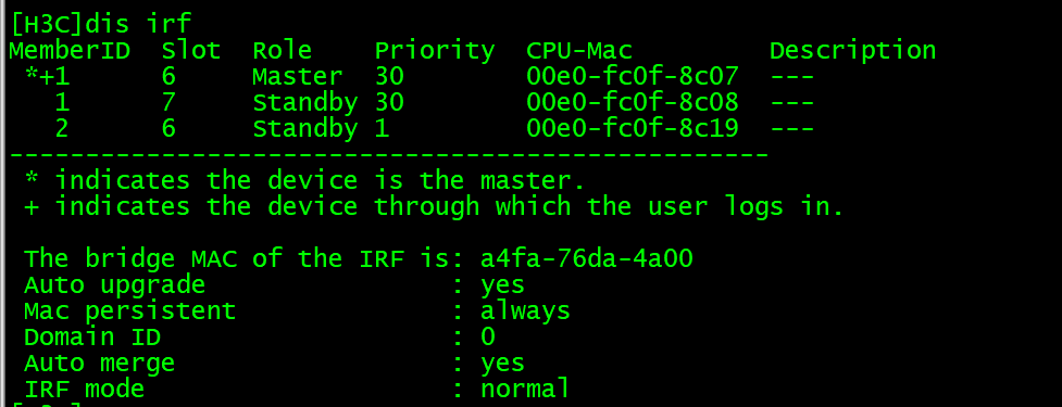

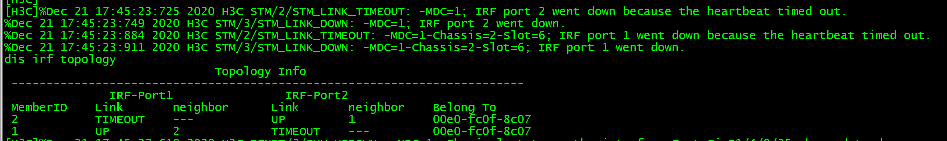

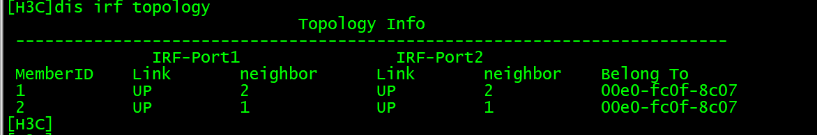

使用forty口,堆叠线连接正常配置正常,为什么会这样?第一次遇到。 使用BFD MAD。求解答
报错消息:

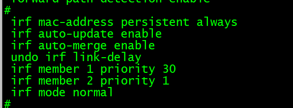

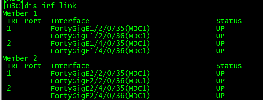

相关检查和配置:

1、两台设备之间不要使用两组IRF-port 这种方式堆叠,直接使用一组接口就可以(第一台设备用irf-port 1,第二台用irf-port 2),这一点需要纠正修改一下。
2、修改完第一个问题之后,若还报这个心跳超时的日志。需要检查一下物理连接是否正常,接口下是否存在错包(display interface)等等。

您好:
交换机具体的型号和软件版本方便提供吗?
可以参考下irf堆叠限制:https://www.h3c.com/cn/d_201811/1124518_30005_0.htm#_Toc528306655
zhiliao_OXTgk 发表时间:2020-12-21 更多>>
S10512- version 7.1.070, Release 7577P06
