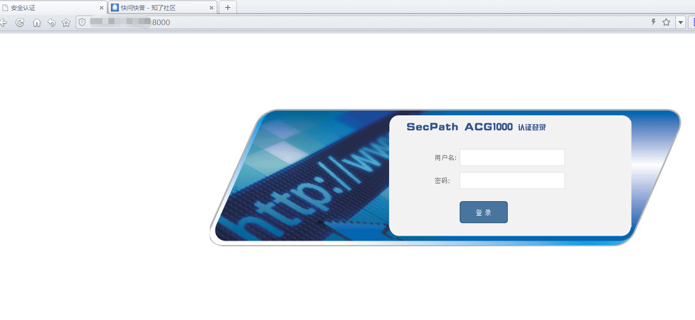

总部扫描到该端口要求关闭,但是找遍了所有设置,没找到相关8000端口的配置,包括NAT、认证、接口等。
请问如何关闭该端口?
对齐方式
  • 靠左
  • 居中
  • 靠右
型号是ACG1000-A,从页面来看也是H3C的页面,内网外网都可以通过ACG的IP+http+8000端口号来访问该端口。
请问这是何情况。

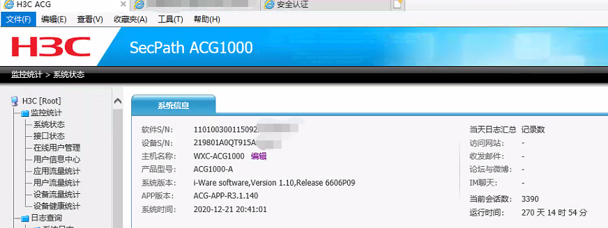

过保了,当前版本是R6606R09。最新支持的大版本也找不到了,只有6609P06这种补丁版本。
