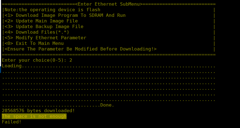

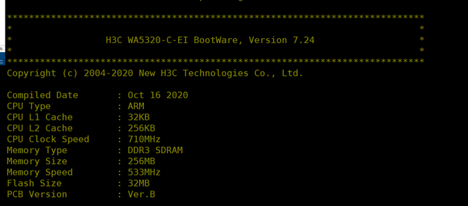

如下图,BootWare, Version 已经是 7.24,操作过  CTRL+F 格式化 ,flash,再上传 oasis 软件,但是 在Update Main Image File,却提示 空间不足

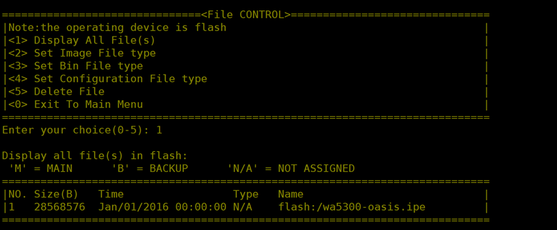

已经删了,如上图,格式化后,才上传云版本,只有这个云版本了

重启AP, C+B,    进入BOOT, c+f ,清除内存,重新上传版本即可

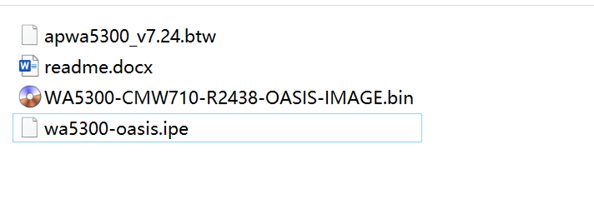

直接上传bin文件,不要使用ipe文件,ipe文件上传后设备需要解压,空间不足。bin文件可以直接加载。
这款 5320-C-EI AP 空间是 32M,上传 .bin 文件32M,直接提示空间不足,直接不能上传了
