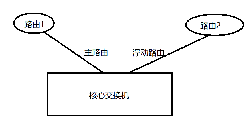

二个gr3200。二个宽带在不同的房间。局域网要同时使用。怎么配置好呢
2020-12-22提问
  • 1收藏,2520浏览
二根宽带 二个路由器 要我想二个路由器在同一个局域网。且另外一个路由器出问题。另外一个可以用。我现在设置的是二个路由器 同一个网关。不知道有没有问题。
浮动路由
那就把其中一台路由器当作交换机

交换机是普通的傻瓜式交换机
zhiliao_qHHXyx 发表时间:2020-12-22
那就把其中一台路由器当作交换机
叫我靓仔 发表时间:2020-12-23

两个路由器分别接到同一个核心交换机上,实现同一个局域网,然后核心和两个路由器设置为三层IP互联,网段不要冲突,最后在核心写策略路由,可实现负载或者主备链路的功能
交换机是普通的傻瓜式交换机
