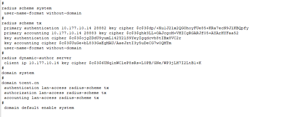

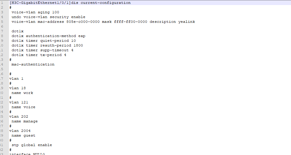

【配置信息】
           端口开启802.1x认证,配置critical vlan,失败vlan,guest-vlan
【问题现象】
           测试逃生,实际情况是,当radius不可用时可以进入到critical vlan,但当radius服务重新上线时,不能及时出critical vlan进入重新认证,使用  dis mac-add  已查到交换机vlan转到了其它vlan下,但实际客户端地址还是critical vlan的ip地址,并且一直能够通信,并未终断,想知道是什么问题影响的。
