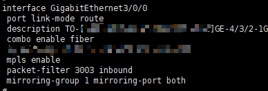

如图所示,我在上联出口处inbound,应该无法接收邮件,但仍然可以接收,同一个列表得其他策略都没问题。请教大佬具体什么原因?

你的上联口并没有看你截图并没有加入vrf
但是你的acl匹配的是vrf里面的数据,你去掉vrf试试看

我表达有误,应该是改成原地址,也就是说把destination-port改成source-port就起到阻断邮件的作用了。但是用destination阻断IP地址就可以,难道是ip和端口有区别?

但是我发邮件的终端地址是VRF里的阿

那会不会客户端使用的是imap协议?或者是通过web浏览器收发?

解决了,需要在acl策略中加源地址

但是我上图里的策略是什么意思?难道不含源地址?

我也奇怪,默认不写源地址应该是所有,估计版本小bug
